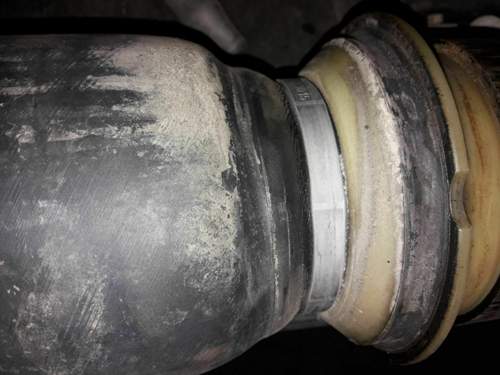

Schwachstellen / Rost:
- Radschrauben rosten ;-)
- Achsteile rosten, vor allem hinten extrem, wenn man den Wagen im Winter fährt
- die Punktschweißnähte in den hinteren Radhäusern beim Stoßdämpfer rosten unter dem Lack
- rund um die Reserveradmulde (Unterboden) rostet es sehr gerne
- Airmatic Luftfeder hinten - Schmutzansammlung zwischen Luftbalg und Kunststoffsockel, wirkt wie Schleifpapier
- Airmatic Federbein vorne - Rost am Stoßdämpfer oben, Luftbalg reibt sich an Rostpartikel kaputt
- Airmatic Staubschutzmanschetten sind nach 4 Jahren meist durch. Grundreinigung der Luftbälge und Tausch der Manschetten empfehlenswert
