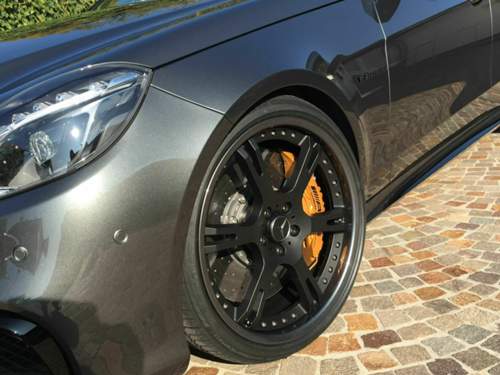

sind beim e63 amg s 4 matic mit 7g tronic plus 245/30 und 285/25 r20 zulässig wegen des abrollumfanges ???
Ich habe auf meinem E63s 4matic T-Modell 255/30 20 und 295/25 20 montiert und eingetragen.
Reifen: Conti Sport Contact 6 mit Hersteller-Freigabe bs 300 km/h.
Wie fahren sich die Contis? Bin ja im anderen Thread „was fahrt ihr für Sommerreifen“ vertreten und schwanke zwischen dem SC6 und dem Michelin Ps 4s.
Lg MaddoXx
Bin super zufrieden. Fahreigenschaften und Verschleiß gut.
Welche Felgen hast du bei dir drauf ? ET und breite ?
Hast du auch die Keramik Anlage verbaut ?
Lg MaddoXx
Jepp, Keramikbremse.
Felgen: Wheelsandmore 6Sporz² - Felgenstern schwarz matt - Felgenbett Designo graphit gepulvert
