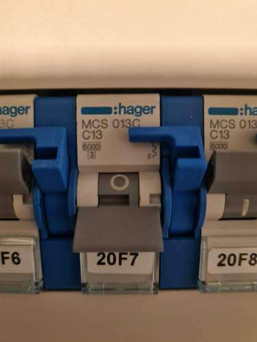

Hallo
Kleine Frage . Möchte mir einen Kompressor kaufen .
Dieser benötigt folgendes : Leitungsschutzschalter 16 A träge und/oder einer Auslösecharakteristik Typ C (C-Automat) erforderlich.
Bei uns ist C13 Schutzschalter verbaut, siehe Bild. Reicht das auch ?
20210904
Wenn du es ausreizen willst, brauchen wir die Leistungsaufnahme vom Kompressor.
Danke für deine Antwort. https://www.stama.ch/aircraft-airstar-401-50-e-kompressor.html
Theoretisch reicht C13 aus.
Und falls nicht, würde der Schutzschalter immer auslösen?
Der Kompressor müsste höchstens 15min am Stück laufen.
Das ist egal. Der Anlaufstrom macht es.
Wenn der Compressor explizit eine träge c16 möchte liegt das am Anlaufstrom der 13er wird wahrscheinlich bei jedem Start vom Kompressor fliegen.
@Nonameguzzi schrieb am 5. September 2021 um 15:57:39 Uhr:
Nicht umbedingt. 16A ist eben Standard... Habe noch kein Gerät mit der Anforderung 13A gesehen...
Und laut Kennlinie sollte es auch der C13 schaffen einen 2,2kW Motor auszuhalten
Du meinst das die Anforderung von Kompressor 220v 16A besagt damit man weiß das ne Schuko Dose gemeint ist?
@Nonameguzzi schrieb am 5. September 2021 um 17:27:49 Uhr:
Nein. Hebebühnen brauchen zB 400V Drehstrom und dort ist die Angabe auch 16A.
Das wird von früher einfach noch so sein. Ich kannte bis zu meiner Renovierung auch nicht diese 13A LS Schalter...
Leute, es geht vermutlich um die Trägheit.
@Go}][{esZorN schrieb am 5. September 2021 um 19:37:09 Uhr:
Genau das ! Aber das meinte ich auch. ich habe nur das Wort Auslösecharakterristik benutzt ;-)
