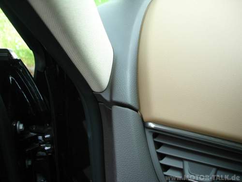

So, ich hab mal Bilder vom Innenraum gemacht.
Bild 1 und 2:
Kleines "Handschuhfachfach" unterhalb Lichtschaltereinheit
Bild 3, 4 und 5:
Übergänge links und rechts oberes Armaturenbrett auf Seitenteil zum Vergleich
Bild 6 und 7:
unterer Handschuhfachdeckel
Bild 8:
Übergang Armaturenbrett/Handschuhfach zur Beifahrertür
Bild 9 und 10:
Übergänge der zwei Kunststoffabdeckungen nahe A-Säule zum Vergleich (kleiner Spalt links, grosser Spalt rechts)
Bild 11 und 12:
OPC-Line Heckschürze in der Mitte des Stossfängers nicht sauber verklebt, steht auf einer Länge von mehreren cm etwa 2-3mm vom Stossfänger ab.

Hallo Hoffi,
die beiden Fächer sind bei meinem ZT auch nicht 100% sauber eingepasst. Das stört mich ein wenig wenn ich ehrlich bin und ich werde es wohl beim nächsten FOH-Besuch monieren.
Die Übergänge links und rechts am oberen Armaturenbrett finde ich persönlich nicht störend und würde sie auch nicht reklamieren. Bei meinem sieht das ähnlich aus.
Die OPC-Line Heckschürze lässt Du am Besten über die Garantie laufen. Der FOH soll eine Neue bestellen und verkleben. Fertig, Kosten trägt Opel.

@ Hoffi
Das sind ja erschreckende Bilder.😰
Wenn ich wieder im Lande bin muss ich bei meinem Tourer mal genauer hinschauen.
Das mit den Seitenabdeckungen an der A-Säule habe ich schon entdeckt.

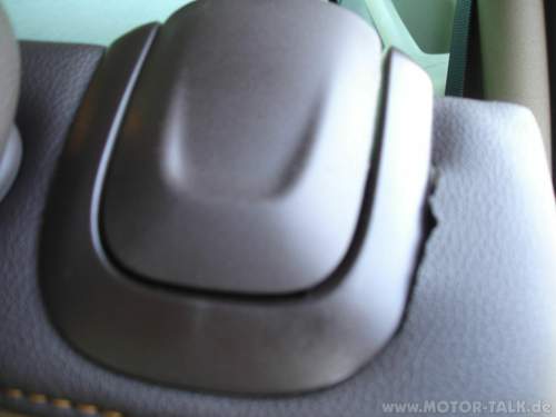

So manches geht aber gar nicht z.b. der Stoff an der Verrieglung am Rücksitz.
Da muss mal ein Sattler ran, sonst franzt das immer mehr aus.

Hi
Die Sache an der Rücksitzentriegelung ist schon nachgebessert worden. Es wurde der komplette Sitzbezug getauscht.
@Dalamar
Die Übergänge links und rechts am oberen Aramturenbrett stören mich auch nicht, die sond noch i.O. finde ich. Ich habe sie nur mal für Jack O'Neill eingestellt zum Vergleich.
Gruß Hoffi
