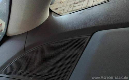

Ich denke, dass kommt vom Hartplastik. Wenn das vorne auch alles umschäumt wäre, dann würde wohl Ruhe sein. Im Anhang noch ein paar Bilder von den Spaltmaßen innen. Siehe rotze Markings
Oben vor dem kleinsten Fenster auf der Fahrerseite stand bei mir und beim Vorführer genau die selbe Stelle hoch. Ich glaube, ich hatte davon auch mal ein Bild eingestellt. Auf der Beifahrerseite war das o.k.. Aber die anderen Spaltmaße direkt vor Augen hätte selbst ich bemängelt, denn auf die schaut jeder, auch jeder Mitfahrer! Bei mir waren die Spaltmaße rundum, auch aussen, ganz o.k. Vom knirschen her waren bei uns die Zaf. B´s bisher sehr unauffällig, dagegen mein Tourer knirschte schnell an der A-Säule direkt am linken Ohr. nach 10.000km sollte das noch nicht sein.

Die hochstehenden seitlichen Verkleidungen wie auf Bild 1 und 2 von JackONeill habe ich auf jeden Fall bei mehreren ausgestellten Tourer´n auch gesehen, mal links mal rechts, mal beide Seiten. Anbei nochmal meine Bilder vom Vorführer, den ich damals öfters hatte. An der A-Säule auf der Beifahrerseite schaute dann auch noch Dämmschaum raus, der aber mit einem Cuttermesser vorsichtig fast komplett entfernt werden konnte (ist nur noch links neben dem Spalt ein kleiner Buckel zu sehen). Bei meinem war auf der Fahrerseite der gleiche Spalt und das hochstehende Teil unter dem kleinen Fenster an der A-Säule.

bei meinem Tourer knarzzt es jetzt auch. Letzte Woche wurde die die Frontscheibe gewechselt. Ich vermute das das Geräuch an der linken Abdeckung an der kleinen Seitenscheibe, die bei der Montage herausgebaut wurde. Beim Rückbau, so vermute ich wurde die nicht richtig eingeklippst und Kunstoff reibt auf Kunststoff.
Weis jemand von Euch wo man drücken ziehen muss um diese auszubauen. Vielleicht hat jemand mal ein Bild von der ausgebauten Verkleidung gemacht.

Hallo und Danke Perdro,
genau wie auf deinen Bildern sieht es bei meinem Tourer auch aus. Bei Bodenwellen knarrzt es zwischen Lautsprecherabdeckung und A-Säulenverkleidung. Wenn ich dort drücke ist das knarzzen weg. Deswegen möchte ich mal drunter schauen. Vielleicht kann man da was erkennen und vielleicht Abhilfe schaffen. Mann müsse nur die Verkleidung abbekommen.
Ich hab da damals am Anfang auch öfters mal dran rumgedrückt und rumgehebelt, aber ich wollte darunter nichts abbrechen und hab es dann so gelassen, weil der Vorführer und der damalige Aussteller auch so waren (alle 3 Fertigungszeitraum 01+02/2012). Wenn ich allerdings so Schlitze wie JackONeill an seiner Lüftung hätte, würde ich das reklamieren, denn das sieht absolut fürchterlich aus. Bei mir knarrte irgendwann auch gerne der Deckel des Fachs vor dem Navidisplay.

hab schon öfter dran gedacht, es zu reklamieren, nur habe ich Angst, dass bei einem eventuellen Tausch des Armaturenbretts, alles nur noch schlimmer wird. Vielleicht klappert danach alles etca.

Deswegen habe ich das damals auch so gelassen. Ich hatte auch ein paar glänzende Flecken auf dem Armaturenbrett, die mit einem sehr guten Industriereiniger nicht besser wurden, aber dafür zusätzliches Geknirsche oder Knöpfe ohne Funktion riskieren war mir als Preis zu hoch.
