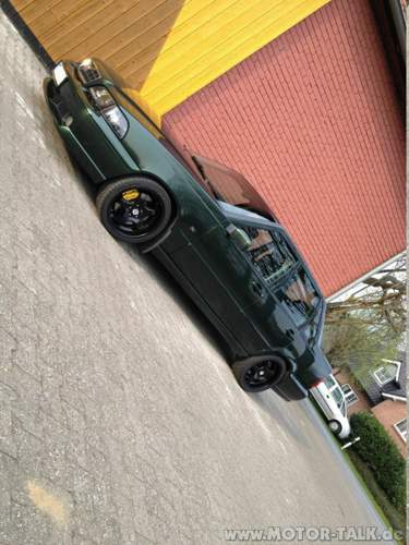

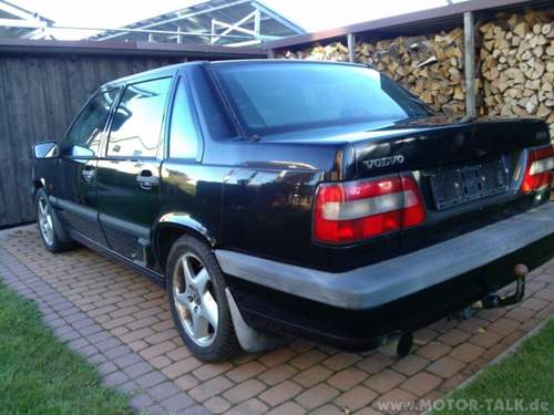

Ich hab mir letze Woche eine neue Wanne gegönnt...
eine verdammte Limo! wollte ich schon immer haben, lange gesucht, und durch Zufall gefunden!

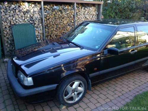

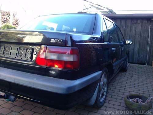

aber der Abholzustand war eher jämmerlich... Motor lief nicht, die Karre stand 2 Jahre im Garten unter nem Baum... ziemlich grottig stand er da! naja, 2 Jahre gefahren,dann war TüV alle...
der Vorbesitzer war jetzt auch nicht der Typische Volvo Liebhaber... er sagte das es sein Traumauto wäre, aber DAS, was Er aus dem Auto gemacht hat, sagt was anderes...

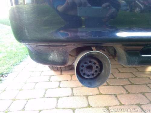

Mega Schwule "Lufthutzen" auf Haube und Türen hinten geklebt, irgendeinen LED leuchtenen Alu-Schaltknauf auf den schalthebel gefriemlet, und eine Auspuffblende zum weglaufen...
Bremse ist natürlich nach 2 Jahren vorne und hinten hin,VR Sattel fest, undichtigkeiten an der Spritpumpe, suppt wie nix gutes,Reifen vorne Komplett alle und was sonst noch ist, mal schauen warum hab ich den gekauft?!?
weil die Facts stimmten! 2.Hand, 147tkm (belegbar), Innenraum von der Substanz her echt Super, die Karosse fast gar nicht zerbeult,oder zerkratzt... und nach waschen und ner Lackreiniger sieht man: das könnte gut werden!
Ich wollt die Wanne dann als Sommer Saison Hütte anmelden...
Wird natürlich noch n bisschen schick gemacht...tiefer, 17 besser 18 Zoll Felgen, R-Stoßfänger,
und der Motor bleibt natürlich auch nicht so...😉😁😉

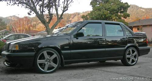

Ja, die Felgen sind vermutlich richtig "Shice"...leicht...;-)
Die müßen nicht gut aussehen,denn das ist kein Showcar.
Die müssen BREIT sein,und das sind sie mit 8.5 Zoll bei 17 Zoll Größe.
Damit kann ich 245/35er Reifen fahren und dies ist auch eine der wenigen 17-Zoll-Felgen,wo ich ohne Spurplatten die 330er Bremse fahren kann.
Und vergleichsweise leicht sind sie auch noch🙂
Form follows Function....

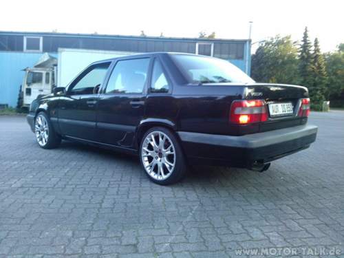

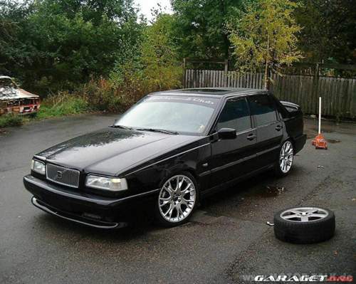

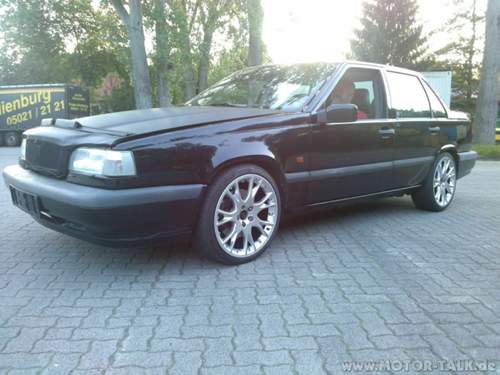

Heut mal mit Felgen n bisschen rumgespielt.
Hinten 10mm Spurplatten vorne 5mm, es schleift beim fahren nix...
Cam00850
Cam00849
Cam00848
Welche Lenkanschlagsbegrenzer hast du genommen? Blau?
Es sind die originalen drinne! Ich habe die Reifenbreite/Reifenmarke und Distanzscheiben sorgfältig ausgewählt!
Ich werde aber noch die Blauen montieren da er vorne noch n bisschen tiefer soll,und dann schleifts bestimmt...
Sieht annehmbar aus und tiefer anscheinend auch noch ein wenig geiler. 😉
Ich freu mich auf das Ergebnis 😉
LG, Tim

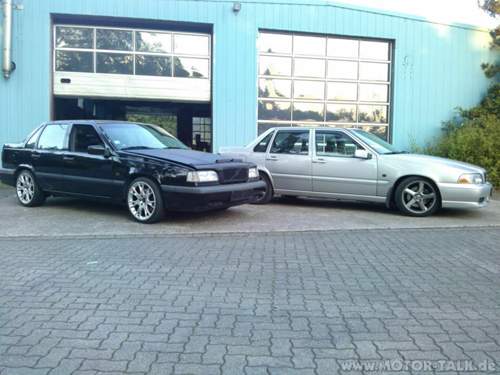

hier nochmal n paar Pics.......

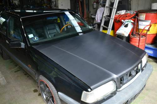

und n bisschen mit Carbonfolie gespielt...
Turbotausch
Folienprofis am Werke
