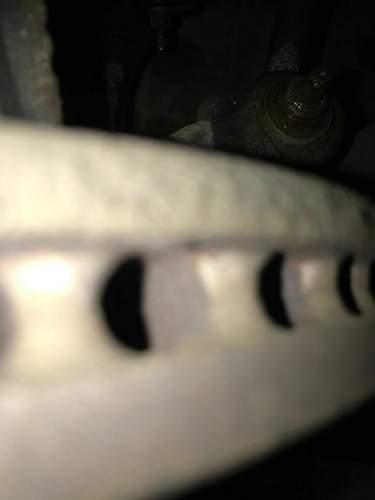

Heute wahr unser Crossland x zum ersten Tüv !
Der Meister sagte das wird schnell gehen
Nach 2. Stunden wollten wir unser Auto abholen und was sagte der Werkstattmeister. Sorry kein tüv bekommen ! Mit ist alles aus dem Gesicht gefallen Alls er sagte was alles Defekt ist. Alle 4 Bremsen defekt bzw. abgenutzt Bzw in den vorderen Bremsscheiben Rost. Keilriemen hat Risse nach 3 Jahren und 28000 km
Bin fast ausgerastet wir kann das angehen 😕
@Ranma1987 schrieb am 26. August 2020 um 11:11:18 Uhr:
Rost in den Bremsscheiben könnte tatsächlich ein Ansatz für Kulanz sein. Das könnte ein Produktionsfehler sein.
Aber ist der Rost wirklich in den Bremsscheiben?
Ich tippe eher auf eine ungünstige Kombination aus sehr geringer Laufleistung (mit ø 9.300km pro Jahr), einer sanften Fahrweise, ggf. höhere Luftfeuchtigkeit und/oder viel Streusalz im Winter. Das sind alles keine Faktoren, die sich positiv auf die Lebensdauer der Bremse auswirken.

@Ranma1987 schrieb am 26. August 2020 um 14:46:39 Uhr:
Ein Mal li und rechts das andere ist der Versuch von vorne rein
Das ist miesestes Material, wahrscheinlich sehr kostenoptimiert eingekauft vom Hersteller. Die Zulieferer haben auch unterschiedliche Qualitätsstufen, für das, was die Hersteller im Einkauf bereit sind zu zahlen, liefert weder ATE noch Lukas oder TRW Qualität!
Ich habe mir die Bilder angeschaut und bin zu folgender Meinung gekommen. Der Rost innerhalb der Belüftungsschlitze (Innenbelüftete Bremsscheibe) ist normal. Die riefen auf der Reibfläche zeugen, entweder von festgerostetem Bremskoben oder von einer nicht richtig eingestellte Handbremse. Die Handbremse drückt beim anziehen auf den Kolben und der drückt den Bremsklotz an die Scheibe. Leider ist die Bremsscheibe Schrott. Also zuerst mal schauen ob die Hinterräder beim anheben frei- und ohne Geräusche sich drehen lassen.
