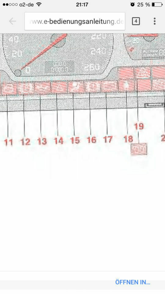

wenn ich gestartet habe und dann die ersten 500-1000 meter fahre leuchten 2 kontrollleuchten - eine die aussieht wie die sagt störung im rückhaltesystem und einmal die batterie - die beiden kontrollleuchten blinken kurz beim fahren - schalte ich gehen sie kurz weg und beim erneuten gas geben im höheren gang blinken sie wieder auf - nach der o.g. zurück gelegten distanz bleiben sie dauerhaft aus. Sind das die beiden Kontrollleuchten? danke!
Hä ? Rückhaltesystem ? Du meinst die Airbag leuchte und die Batterieleuchte ? Du hast ein Problem mit der Lichtmaschiene und zwar sind die Kohlestifte ab, sie läd die Batterie nicht mehr richtig und darum hast du auch die Startprobleme.
Es fängt immer mit flackern der Leuchten an, dein Licht wird auch schwächer sein wie sonst. Bald wird die Lichtmaschiene ausfallen, dann saugt das Auto die Batterie leer und du stehst irgendwo.

meine lichtmaschine ist eigentlich nich sehr alt (8 monate) und die läd meine batterie auch. habe letztens ausversehen licht angelassen da war sie sehr weit runter. und ich bin nur gefahren und sie war wieder voll.. ich mach morgen mal ein foto von der leuchte!
Themenstarteram 26. März 2015 um 20:18
wenn ich mich nicht recht irre pos. 15 und 17. richtiges foto folgt morgen früh!

Trotzdem stiimt was mit der Stromspannung nicht, darum leuchtet auch die Batterieleuchte.(17) und die andere (15) ist die Airbagleuchte.
Ist das auch die Richtige Lichtmaschiene ? Oder gar so ein Neuteil aus der Bucht für wenig Talers?
Tu mal die Spannung messen mit nem Multimeter welche die Lichtmaschiene an die Batterie abgibt.
