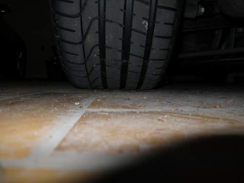

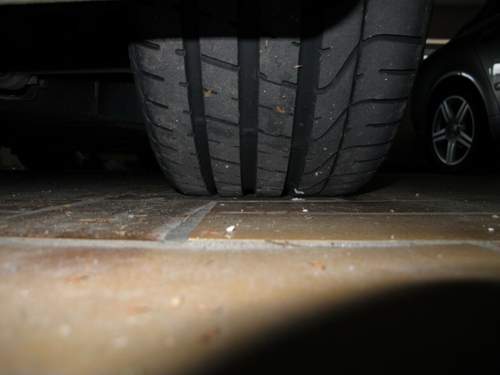

Habe bei mir erstmal nur die Reifen getauscht. 🙂
Von den originalen Bridgestone RFT (19"😉 auf Pirelli PZero non RFT.
Das Fahrverhalten hat sich drastisch gebessert 🙂 Kurze Unebenheiten werden ohne Poltern geschluckt (auch gut für Grip in Kurven auf Unebenheiten) und die Bodenhaftung ist der absolute Wahnsinn 🙂 Am Fahrwerk (adaptives M-Fahrwerk) möchte ich vorerst nichts modifizieren.
Ich fange da erstmal bei mir an, um das Auto besser kennenzulernen. Fahrtrainings o.ä. bieten sich da denke ich mal ganz gut an 🙂
Ci-driver

CI-driver es freut mich das du so zufrieden bist.
Was die reifen angeht, so ist das eine moderate, aber doch sehr wirkungsvolle methode das fahrzeug zu verbessern. Und lass dir ruhig zeit mit den aenderungen. Stabis und federn zu aendern hat durchaus auch nachteile. Man *muss* das nicht wollen.
Zu reifen:
Ich mach so 2 mal im jahr ein fahrtraining. (bevor ich den Z hatte hat mir das auch schon spass gemacht, aber eher 1 mal in 2 jahren. 😉 )
Dabei gibts einen erhoeten reifenverschleiss, das wiederum geht ins geld. Daher habe ich nicht alte raeder gegen neue ersetzt, sondern einen 2. sommerreifensatz gekauft.
Den werkseitig montierten fahre ich, bzw meistens meine frau, im alltag runter. Die runflat sind etwas hart und rutschen ohne zu quitschen. Bischen wie vollgummireifen. Wenn die abgenutzt sind hole ich mir bessere. wohl ohne runflat, obwohl runflat nicht so schlecht sein muessen wie die die jetzt drauf sind. Runflat hat immerhin auch vorteile. So schlecht das ich sie vorzeitig tausche (wegwerfe) sind sie nun auch nicht.
Wenn ich so ein training mache, wechsel ich die reifen und habe mir speziell dafuer billige und gute besorgt.
Sozusagen semi semis, (halbe semis, oder "fast schon semis"😉.
Ich nehme federal RS-R 595 , die kosten so ca 150EUR das stueck und sind somit sehr preiswert. Kommen nicht an wirkliche semis wie die toyo888 ran, aber sind wesentlich besser als die serienreifen und durchaus vergleichbar mit teuren UHP. Solange es trocken ist!
Was der grund ist warum ich sie nur bei den trainings fahre. Ein alltagsauto das im regen garnicht mehr kann ist nicht praktisch. Wer seinen Z nur an sonnigen sonntagen rausholt kann das eher machen.
willy

Das stimmt, mit Reifen kann man viel ändern 🙂
Runflat mit Restprofil würde ich auch nicht wegwerfen, nur meine waren nach 16.000km an der Innenkante der HA komplett runter, da hätte nicht mehr viel bis zum Gewebe gefehlt -> daher gleich der Tausch rundum 🙂 Der Vorteil bei den RFT ist auch, dass diese verdammt direkt sind.......nur bei denen ist als 19" nicht mehr viel mit Restkomfort und bei Unebenheiten in Kurven ist der Grip dann nicht mehr so toll.
Die Idee mit einem separaten Reifensatz ist auch nicht schlecht, aber der wird sich bei mir nicht lohnen, da ich zu selten Trainings mache und ich außerdem wissen möchte, wie das Auto sich mit der "Hauptbereifung" fahren lässt 🙂
Heute bin ich nochmal ein bisschen gefahren. In schnellen Kurven auf meiner "Hausstrecke" merkt man doch, dass das Auto ins Rutschen kommt, da hatte mein E46 Coupé mit H&R CupKit bzw. später Gewindefahrwerk gefühlt doch ein bisschen mehr Grip. Naja, jetzt ist aber noch zu früh ein Urteil zu bilden. Erstmal fahren 😁 😎 Auf jeden Fall zu den RFT vorher eine sehr deutliche Verbesserung 🙂
Flott fahren kann man irgendwie auch nur im Sport+-Modus, im Sportmodus regelt ja dauernd die Elektronik........aber das kann auch an den neuen Reifen liegen. 😎 Aber erstmal abwarten, bis diese eingefahren sind und bis auch die Temperaturen wieder wärmer werden.
Ci-driver
