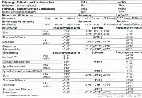

Ich hatte diese Woche einen Termin beim 🙂 bzgl. meines ABS-Problems aus dem anderen Thread und habe gleich mal die Spur/Sturz mit prüfen/einstellen lassen.
Es sieht so aus, wie wenn vorher zumindest nichts verstellt war.
Das Auto fühlt sich aber jetzt in Kurven irgendwie viel besser an 🙂
