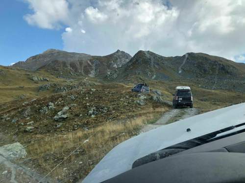

Brauchst du dort wirklich nicht. 😉
@gseum schrieb am 16. Oktober 2020 um 14:20:31 Uhr:
Oh, übler Riss in der Scheibe... 😰🙁
Sehr cool, wo genau ist das?
@Hauser.Ger schrieb am 16. Oktober 2020 um 15:50:30 Uhr:
Wo siehst Du da einen Riss 😕
Ich sehe auf der Scheibe nur Wasserläufer oder am Wegesrand eine Abspannung (evtl. Weidezaun).
@rubi schrieb am 19. Oktober 2020 um 08:44:51 Uhr:
Das liegt daran, dass der Riss zu dem Zeitpunkt, zu dem das Bild gemacht wurde, noch nicht da war. 🙂
