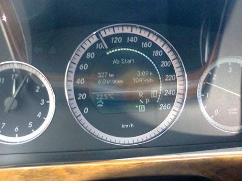

- Top speed (250 km/h) bin ich noch nicht gefahren
- Der Verbrauch liegt auf Langstrecken und bei sparsamer Fahrweise (<140 km/h) bei 6,7 Liter/100km. Mit dem 80-Liter Tank sind somit um die 1150 km ohne Tankpause möglich. Bei kurzen Strecken >200 km/h sind auch mal über 10 Liter/100km möglich. Im Gesamtdurchschnitt liegt mein Verbrauch bei 8,65 Liter/100 km. Der Bordcomputer zeigt 0,5 Liter/100km weniger an als real.

Hallo joerg_2, Hallo eschel,
selbstverständlich habe ich nach Vorschrift MB 325.0 G48 nachgefüllt. Blöderweise kann ich das jetzt im MOPF nicht mehr nehmen. Gebe es meinem Meister oder sehe mal nach ob unser A das auch verträgt.
Wir haben jetzt einen S 212 Elegance. 220er mit 9-Gang Automat vom Juni/2015. Hat ein normales Glasdach. Navi Garmin (reicht uns völlig aus) Fächer vor den Sitzen, den großen Tank und das schöne matte Holz. LED ILS.
Da einzige was wirklich blöde ist: In Frankreich kann ANNA die Namen überhaupt nicht richtig aussprechen. Das konnte das Navi 20 besser. Aber meistes weiß ich ja, wo ich hin will und lasse mich nur unterstützen. Yannik mach es auch nicht besser.
Ein Bild ist unten.
Der MOPF ist nochmals besser als unser "Alter". Die 9-Gang ist der Knüller. Bei meiner Fahrweise zieht der Dicke ganz sauber ab 1000 u/min los und schaltet sehr früh (gut) hoch. Beide, VORMOPF und MOPF, sind hervoragende Reisewagen. Durch den guten Lenkradius traue ich mich auch in jedes Parkhaus ohne Problem. In Frankreich meide ich diese aber meistens, weil der Rampenwinkel zu groß ist.
BG LEjockel
