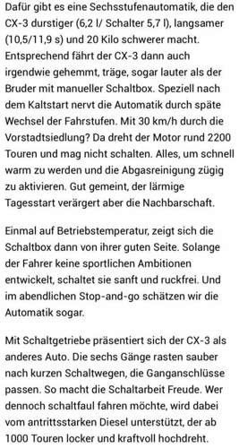

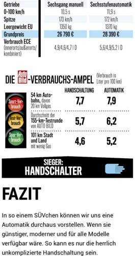

Habe gerade die Auto-Blöd online erhalten.
Es wurden hier u.A. auch Handschalter vs. Automatik verglichen.
Wie der Zufall es will ist auch der CX-3 als 105PS-Diesel mit Allrad dabei (siehe Bilder).
Bei uns persönlich lag der Mehrverbrauch (Probefahrten) sogar bei knapp einem Liter.
Bei der Automatikvariante habe ich ungewollt/unbewußt das Gaspedal weiter durchtreten müssen, da die träge Wandlerautomatik zu lange zu viel Schlupf zulässt und (im Vergleich zu einem nasslaufendem 7Gang-DSG von VAG oder 8/9-Gang-Wandlerautomat von Aisin oder ZF) viel zu lange für einen Gangwechselvorgang braucht, bis die Wandlerüberbrückung endlich wieder zuschlägt.
Zudem ist die Schaltstrategie hier sehr "divenhaft".
