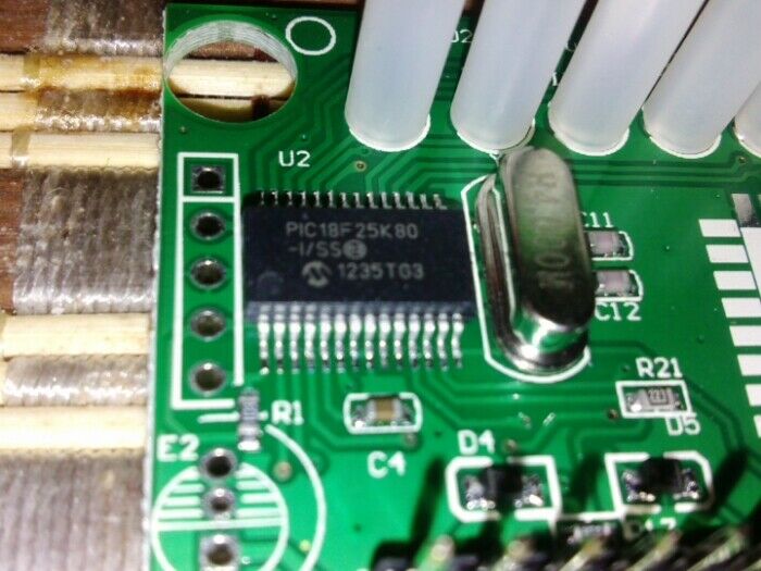

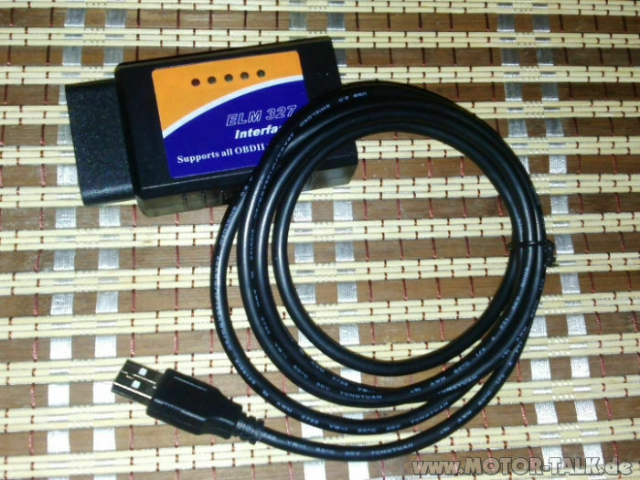

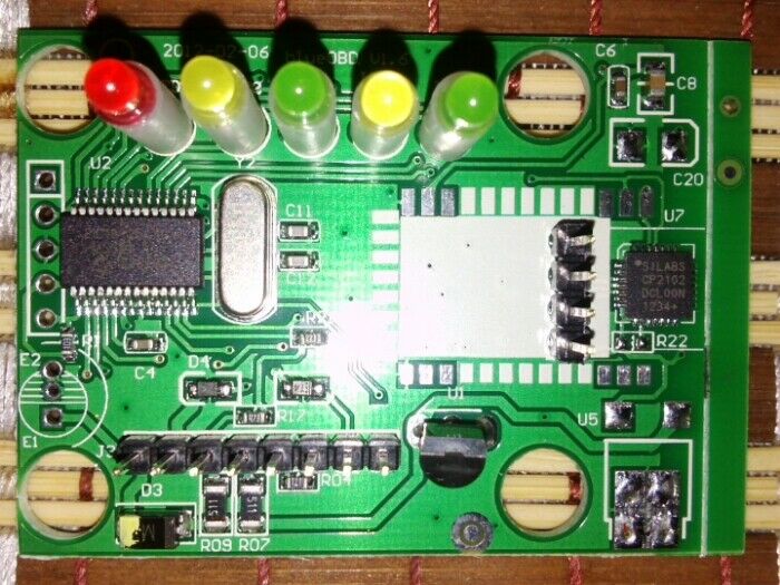

Du meinst die Silberbox. Ne die hab ich leider nicht.
Ich hab diesen hier (Siehe Bild). Den hab ich mal in ein Auto gefunden was ich geschlachtet hatte und so wie der von außen schon aussieht ist das wahrscheinlich kein echter.
Cymera-20150103-141749
Themenstarteram 3. Januar 2015 um 13:52
Egal welche Farbe der hat und welches Gehäuse, die sind alle gleich, die Belegung der Platikkiste ist ja in der Anleitung oben beschrieben...
https://sites.google.com/site/martinscanbushacking/intercept-can-traffic-between-the-vehicle-and-an-obd2-programmet-scanner
Hab ihn grade mal zerlegt. Es ist kein echter. Da befindet sich kein ELM chip drauf. Auf jedenfall so wie es im Internet beschrieben ist.
Aber Pin 6 u 14 sind .
Würde das dann nach der Anleitung funktionieren?
Cymera-20150103-145417
Cymera-20150103-145447
