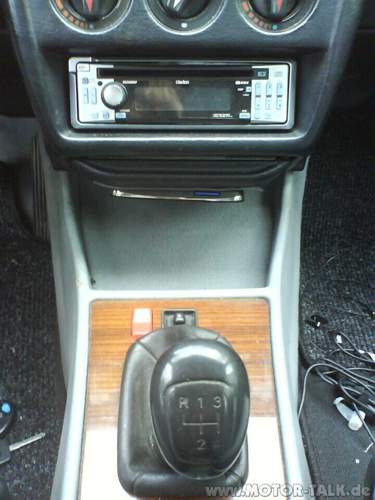

Schon lange wünsch ich mir mein Navi wie bei modernen Autos in die Mittelkonsole integriert. Hab durchaus einige Zeit darüber nachgedacht wie ich dies bei meinem Auto realisieren könnte und kam dann zu dem Schluß: wenn überhaupt dann geht das nur da wo der Aschenbecher sitzt.
Jetzt endlich gab die Design-Halterung von Navigon den geist auf und so schritt ich zur tat:

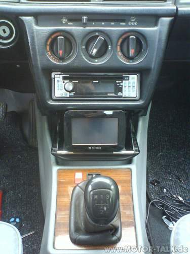

Der Aschenbecher wurde ausgebaut, vermessen, und für diesen Zweck modifiziert. So brachte ich oben einen Klappmechanismus an (was schon mal die erste Schwierigkeit darstellte) füllte die weißen Kunststoffschienen mit zurechtgefeilten Kunststoffelementen auf und feilte die Nuten des Aschenbechers auf, in denen diese Plastikschienen laufen. So kann man das Unterteil weit genug Aufmachen, damit sich das Navi aus- und einklappen lässt. außerdem mußte der Zigarettenanzünder aus dem Unterteil raus und noch einiges mehr an Plaste. Das Resultat könnt ihr euch auf den Bildern ansehen😉 Das es im Eingeklappten Zustand trotzdem zu erkennen ist ließ sich net ändern...
Endlich fertig und einigermaßen zufrieden mit dem Ergebnis stellte ich dann aber fest, dass die Stromversorgung vom Navi nun vom Unterteil des Aschenbechers verdeckt wird und auch beim Einklappen stört=>Wiesoooooo?
Fazit: 1 ganzer Tag getüftel und 1 Aschenbecher verloren 🙁
wer noch ne Idee hat wie dieses Problem gelöst werden kann, ohne chirurgische Eingriffe am Navi vorzunehmen, kann sich gerne zu wort melden😉
Wer jetzt meint, da unten hätte das Navi eh nix verloren weil es nicht im Sichtfeld ist: das ist das Radio auch nicht😉 außerdem sitz ich so weit hinten dass ich da bequem draufschielen könnte ohne den kopf bewegen zu müssen 😉
Alternativ bliebe nur die Festinstallation in dieser Position ohne Klappmechanismus, sprich Ascher-Unterteil. Das ist mir aber zu gefährlich, nicht dass mir dann jemand das auto knackt wegen dem ollen Navi...auch hier sind ideen herzlich willkommen, wie man das feststehende Navi vor fremden Blicken verbergen könnte (muttis idee einen Schal darüberzuhängen ist nicht akzeptabel😉 )

Die optimale Lösung wäre in meinen Augen, dass Navi in die Mittelkonsole einzulassen. Das soll heißen, dass du versuchen könntest dir eine Art "lange MK" selbst zu bauen. Einfach etwas, was du zwischen Ascher und Schaltkulisse einbaust. Dürfte aus Sperrholz garnicht mal so schwer herzustellen sein. Das Navi würde ich dann aus seiner Verpackung nehmen und das Display direkt hinter das Sperrholz kleben/schrauben/klemmen. Das wäre eine saubere Lösung. Bemalen kannst du das Sperrholz ja wie du willst. Schwarz, grau...wo nach dir gerade so ist. Wenn man einigermaßen ordentlich arbeitet, sieht das ganze sogar wie Original aus und keiner kommt auf die Idee, deswegen die Karre zu knacken.
Ist wie mit den Grünen. Je professioneller ein illegaler Umbau aussieht, desto geringer ist die Wahrscheinlichkeit, dass die es mitkriegen.

Die idee wär super, aber leider komm ich dann nicht mehr an den Einschaltknopf und an die SD-Karte ran...Hmm, außer ich mach mir da dann nen mechanischen Schieber hin der draufdrückt...denke in der Richtung werd ich noch was versuchen! Dann könnte man auch ne Klappe in die Aussparung vom Navi einlassen, so wie in den langen Mittelkonsolen. Vom Armaturenbrett lass ich aber lieber die finger 😁

Ich hab mich jetzt doch dazu entschlossen eine lange Mittelkonsole zu besorgen.
Kann mir jemand sagen wie gut sich die "Fachbelegung" ändern lässt?
ich hätte nämlich das Radio gern entweder ganz oben direkt unter den Drehknöpfen (wie bei der Kurzen) statt des Ablagefachs oder ganz unten statt dem Ascher platziert. (da wird es aber wahrscheinlihc nicht reinpassen?) Dann könnt ich in den gewonnenen Freiraum das Navi schrauben.
sind die Innereien, die die Fächer halten aus plaste oder aus metall? oder kann man das sogar evtl zerlegen und ummontieren?
Das ist meine Version der Langen Mopf Mittelkonsole mit Doppel Din Radio/Navi 😉
JA! So ungefähr stell ich mir das dann mal vor, nur halt noch mit radio unter oder über dem Bildschirm... sehr schick!
Wie hast das umgeändert?
Radio Raus, und die Ablage geht komplett mit der Blende raus (bis zum Holz hoch).
Zwar schwergängig aber geht. dann hab ich nur den Radio Eingesetzt, 2 locheisen gebogen, am radio fest und ins Plastik unten rein.
Mit 1cm dicken Plexiglas nen rahmen gebaut und den mit Struktur Carbonfolie bezogen.
Der Doppel-Din Radio passe perfekt in den unteren ecken des alten Radio schachtes.
Kann ja noch n paar detailfotos machen 😉
