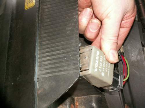

Hilfe liebe Volvojünger,
Ich stehe in Südbaden an der Landstraße. Mein Gefährt(850, 20V, 2,5l), ist bei der Fahrt einfach ausgegangen. Als ich in München losfuhr, ging er bereits unter der Fahrt kurz aus, kam aber wieder. Nun nach ca 400 km ist es wieder passiert, ging aber auch wieder an. Nach weiteren 10 km ging dann nix mehr. Kein Zündfunke und der Drehzahlmesser bewegt siich auch beim Orgeln nicht.
Habt ihr einen Ratschlag?
liebe Grüsse Uli

Über dem Motorlüfter ist ein graues Relais. Mach die Zündung an und Klopfe mal gegen. Wenn dann die Motorleuchte angeht dann hast du den Übeltäter. Die Kontakte neigen gelegentlich auch zu brechen.

vor dem nächsten Starten, nach längerem Stand, erstmal Benzinpumpenrelais (klick) raus + überbrücken, sowie (wie scuty sagte) mal auf das graue 'Einspritzung etc.'-Relais ' "hämmern" ;-) ... dann starten und eine längere Zeit im Stand laufen lassen, mit etwas erhöhter Drehzahl (falls Liegenbleiben zu risikoreich, wenn längere Testfahrt).
