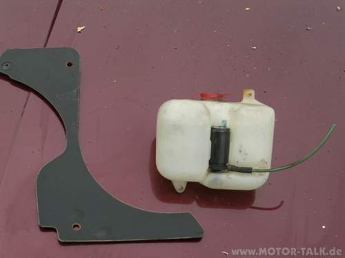

Die Scheibenwaschpumpe hinten ist Tot. Hab sie ausgebaut, da drinn ist alles bombenfest. Mit welchen Modell teilt sich der Golf das Teil?

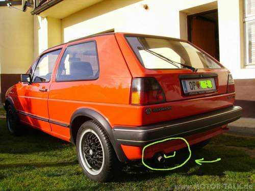

Im Zulassungsschein steht was von einer Drossel im Auspuff.
Wo ist diese, kann die entfernt werden, bringt es was?
Der Golf ist nachträglich mit einem U-Kat ausgestattet, hat bei uns keine Auswirkung auf Kosten oder Umweltsperren o.ä.
Entfernung ratsam, bringts was?

Und, nein, keine Doppelrohrausstanzung! Sieht irgendwie total fremd aus, mit dem einem Röhrchen... - UND DAS BLEIBT SO! ;-)))

Das auffälligste an meiner Pumpe, ist die Farbe, so richtig Bunderwehroliv. Alle anderen Pumpen die ich fand, waren grau.

Pickerl - klar, das Steirerpickerl. Grün/weiß! ;-)) und 20% Strafsteuer. Macht bei der ungeheuren Power, atemberaubende 2,60 € mehr pro Monat...
Korrekt, keine Doppelrohrausstanzung.

Leider bin ich heute nicht an den Katalog gekommen, habe aber aus Kollegenkreisen gehört, das die hintere Pumpe baugleich mit der vorderen sein soll. Also quasi eine Jetta-Pumpe, da die nur in einer Richtung fördert. Morgen starte ich den zweiten Katalogversuch.
Vielleicht kann ich damit helfen: Beim Golf Bj. 82-83 gabe es hinten noch das separate Wassersystem für die Heckscheibe.
Die VW Teilenummer für die Pumpe lautet: 431 955 651(kostete bei VW vor einigen Jahren 28,50€ und scheint beim Golf 1 und 2 identisch zu sein) und für den Wischwasserbehälter 433 955 453 A (Golf 1???) und kostete 9.65€. den Behälter gibt es auch nochmal unter der VW-Nummer 191 955 453 (Golf 2 :-) ) und kostete 6,75€
Ich hoffe, ich konnte etwas helfen und diese Teile sind noch nichtausgemustert.
Meine Daten sind ca 5-7 Jahre alt...

Für 10€ + Versand kannst den Behälter haben.
Danke Potsdam Crisi, Vw 1991, MSX.
Also, ich latsche mal zum VAG (grins) Kompetenzzentrum (nochmehrgrins) und knalle dem gepiercten Lümmel die Teilenummern vor die Visage... Oder, suche mir nen neuen ET Dealer... Mal sehen was die Typen zu den Nummern sagen.
Die Idee nach nem 1er Golf zu fahnden ist mir natürlich nicht in den Sinn gekommen, ich weis aber eine Schottergrube wo einer entsorgt wurde - vielleicht hab ich Glück?
Sonst, nehme ich das Angebot von MSX gerne an, da bist Du auch den Behälter los... Und Du hast wieder Platz für neue Teile! ;-))
Ach ja, hast Du mal 'ne Batterie drangehängt und geguckt ob sich sie Pumpe dreht? (Eine festgefressene reicht für mich vollendens - wollte keine Sammlung für tote Pumpen gründen. Lol)

Mit der Pumpe vom jetta meinte ich, der hat vorne eh nur eine sitzten mit einem Anschluss, könnte ja sein, das die passt, das hätte ich suche einfacher gemacht. Die pumpen gibt es aber auch von Hella, dann sind die warscheinlich ne ecke günstiger und genau so gut😉 Frag doch mal deinen teilehändler.
MFG Sebastian
Allso, nach einem wunderschönen Spätsommer mit dem Golf, gibts Neuigkeiten.
Die Pumpe hab ich bei einem freien Ersatzteilhändler direkt aus dem Regal bekommen - dank der Original Hella Nummer! Danke!!!!!
