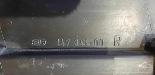

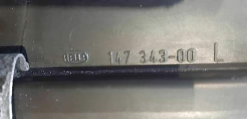

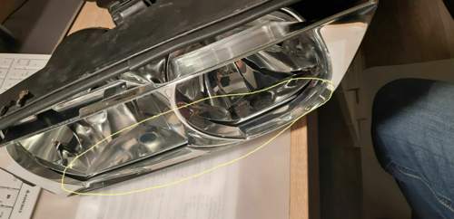

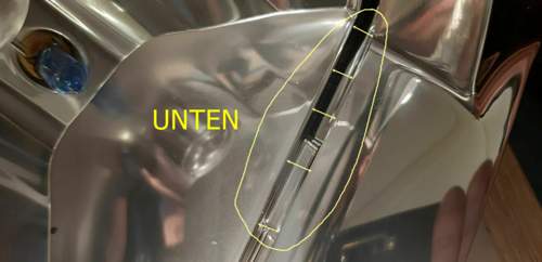

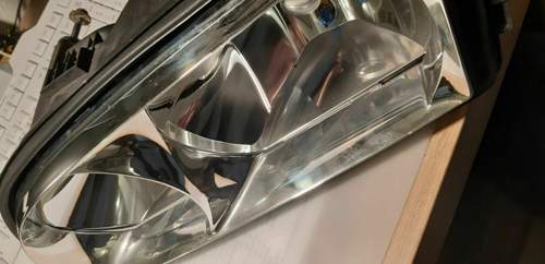

Letztens habe ich ein Satz Klarglasscheinwerfer erstehen können. So weit, so gut. Dann habe ich mir neue Streuscheiben gekauft, weil die alten ziemlich fertig sind.
Heute habe ich dann die alten abgenommen um die neuen (mal eben fix) zu montieren. Dabei ist mir aufgefallen, das es einen Spalt (ca 7-10mm breit) zwischen dem vorderen Teil und dem hinteren Teil der Reflektoren gibt. Ich habe versucht das auf den Fotos kenntlich zu machen. Der Spalt ist bei beiden Scheinwerfern gleich. Oben etwas breiter wie unten.
Muss das so sein ??????
Ich habe mir natürlich gleich die Scheinwerfer vom Coupe angeschaut. Auch Klarglas. Dort gibt es keinen Spalt. Naja, vielleicht 2 oder 3mm. Jedenfalls nicht so wie bei den neuen Scheinwerfern. Gibt es da Unterschiede?
Der Vordere Teil wird nur eingeklippst. Von den drei Klippsen ist an jedem Scheinwerfer jeweils einer gebrochen. Schlimm genug. Die vorderen Reflektoren lassen sich scheinbar auch nicht weiter nach hinten reindrücken. Ich wollte jetzt natürlich auch keine rohe Gewalt anwenden. Die Gläser lassen sich übrigens montieren. Platz ist genug.
Vielleicht kann mir jemand helfen oder mal ein Vergleichsfoto schicken.

Schau dir die beiden ersten Fotos oben an. Dort sieht man das Hella-Logo.
Das kann natürlich auch gefälscht sein. Ich gehe aber davon aus, das es original ist.
