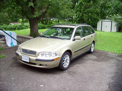

So sieht er übrigens aus. Sind die Scheinwerfer nicht genial? Ich möchte jetzt möglichst viele neidische postings bekommen. Nein, das ist nur ein Scherz.
Lpic0073
Schöner Wagen, nur das Kennzeichen vorne ist nicht Windschnittig 😁
Rost scheint der nirgends zu haben.
Ja Lampen sind schön, nur was ist da jetzt anders drann als bei den Europäischen ? Doppeltscheinwerfer gibts hier auch.
Weil ihr dort so lange Straßen habt leuchten die sich 10 km weit um die Bären schneller zu erkennen 🙂
Den Scherz mit dem Kennzeichen habe ich gerne aufgenommen. Das Format ist in allen Staaten gleich.
Das habe ich mich schon immer gefragt. Ich lese im Forum über Rost. Und ich guck auch immer. Ok, die Fallen sind die Gleichen. Aber ich kann an meinem Wagen das nicht nachvollziehen.
Nein, pass auf, das Problem ist, das die US Scheinwerfer kein Standlicht haben. Das Standlicht übernehmen die Blinker. Klingt im ersten Moment trivial. Wenn Du einen US Volvo nach Deutschland importierst, musst Du auf jeden Fall die Scheinwerfer austauschen. Und dann den Kabelbaum aufdröseln, um das Standlicht auf die Scheinwerfer zu kriegen. Und hinten ist das genauso. Das Standlicht liegt auf den Blinkern. Ich überlege gerade, aber ich meine, so ist das. Vorn auf jeden Fall, weil die Birne fehlt einfach.
Was Du als Doppelscheinwerfer interpretierst, ist einfach nur das Fahrlicht, und nebenan ist das Fernlicht. Und der Blinker ist das Standlicht.
Leider verbietet die deutsche Straßenverkehrsordnung, das das Standlicht auf dem Blinker liegt. Und deshalb sehen eure Volvos so langweilig aus. (schmunzel)
Fällt mir jetzt erst ein. Wo würde man denn Rost sehen? Das wäre ja schon gravierend.
