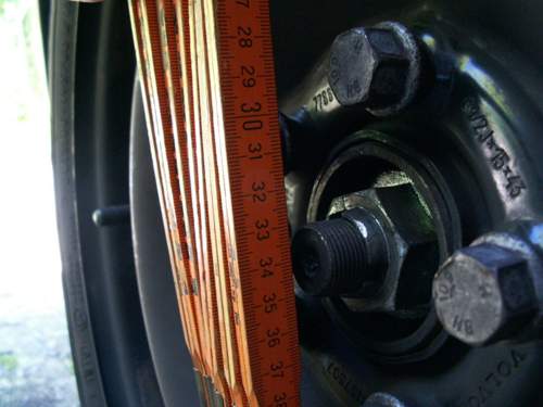

@Taikado
...und dann hinten die beiden schrauben raus ...
Genau; dann hast Du keine '4 -5 Punkt Variante ;-) , sondern die beiden fetten Schrauben längs des Hilfsrahmens.
Bevor Du auch nur annähernd den Elch da vorne liftest 😁, also per Wagenheber od. Bühne, misst Du senkrecht (!) "messerscharf" den Abstand der Mitte der Radnabe (= Achsmitte) gegen die Unterkannte des Kotflügels bzw. eben der Radhausverkleidung.
Das schreibst Du auf - sonst haste es später vergessen ;-)
Wenn ausgetauscht, und noch keine der beiden Schrauben am Hilfsrahmen festgezogen sind, stellt Du diesen notierten 😛 Abstand wieder her, und zwar konstant (ich hatte einen 2. Wagenheber genommen und den Achsschenkel damit dann hochgedrückt) - erst jetzt (!) diese Schrauben am Hilfsrahmen festziehen. Nennt sich -> "Im belasteten Zustand... festziehen", wie man hier immer wieder liest 😉
(wie ich meiner Fotodoku 😎 gerade entnehme -> 65Nm für die beiden Hilfsrahmenschrauben und 50Nm for die Achsschenkelseitige, beim 850er - wird beim V70 wohl auch so sein ?).
p.s.: musst evtl. mit 'nem Hammer 'etwas nachhelfen', um den alten QL aus dem Achsschenkel raus zu bekommen
Viel Spass 😉
