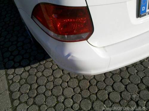

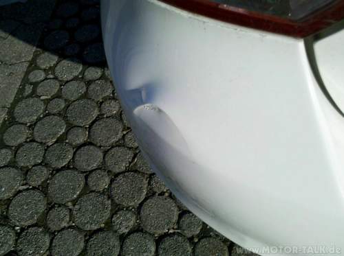

ich habe eine Delle in meiner (Kunststoff)-Stoßstange und frage mich ob es eine sehr günstige Möglichkeit (unter 100€) gibt, diese zu entfernen, bzw. die Stoßstange wieder relativ schön hinzubekommen sodass es besser aussieht als jetzt.
Anbei ein paar Bilder.
Was meint ihr?
thx

Hallo!
Mach Dir selbst nichts vor ,da ist es mit retuschieren nicht getan.
Über kurz oder lang wird Dir der Lack wegbröseln und dann siehts richtig übel aus.
Die Delle ist an der denkbar schlechtesten Stelle für "Smart Repair/Kunststoff" .
Da ist nix mit rückformen des Kunststoffs.
100€ ? da baut dir der Lackierer gerade mal die Stoßstange ab und guckt einmal drüber....😉
Besorg Dir ne neue/gebrauchte (Bucht/Teilehändler o.ä.) und lass die neu lackieren falls es nicht die passende Farbe sein sollte.
Meiner Meinung nach die einzige ,zuverlässige Lösung.

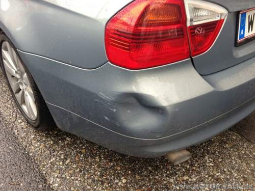

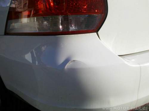

hallo
ist vlt ein bisschen weit her hab aber jeztz genau den selben schaden halt nur ne delle bisschen kleiner als deine ... wie du vlt wie das der fachmach gerichtet hat !? geh mal davon aus mit nem heißluftföhn und viel geduld nehm ich mal an wäre dankbar für deinen tipp 🙂) mfg

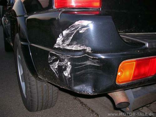

Auf dem Foto 5 sieht man meiner Meinung nach im unteren Teil noch eine Stauchung oder einen Knick nach aussen. Alles in allem ist der Schaden sicher zu beheben.
Die Kosten würde ich auf max. 200€ - 250€ schätzen.
Die 100€ Reparatur möchte ich ehrlich gesagt nicht sehen!
