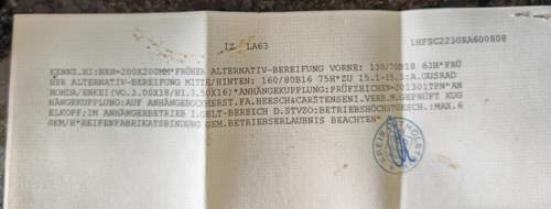

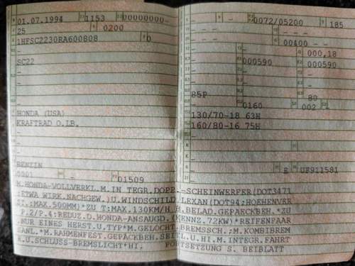

bei der TÜV Vorfahrt meinte der Sachverständige, wir bräuchten gar nicht anfangen, weil ich wohl einen Vermerk in dem Fahrzeugschein habe, der etwas mit den Reifen zu tun hat. Es gäbe seit 2022 wohl eine neue Regelung. Die habe ich leider verpasst scheinbar.
Meine Gl1500 SE stammt aus Kanada ursprünglich.
Bin damit immer durch den TÜV gekommen. Nun stand sie aber 4 Jahre in der Garage und ich wollte sie mal wieder Tüven lassen.
Hat jemand einen Tipp für mich, was ich da machen kann?
Ich kann ja nicht der einzige mit dem Problem sein.
Vielen Dank im voraus!
Einar

Du musst nichts eintragen lassen, solange die Reifengrössen stimmen. Die Elite sind Gürtelreifen, passt auch. Das sagt das B in der Reifenbezeichnung aus. Gürtelreifen sind als Alternative bescheinigt. Im Schein steht der Strich in der Bezeichnung. Das erlaubt auch Diagonalreifen.Reifenherstelle muss vorn und hinten gleich sein. Geschwindigkeitsindex ist H, wie in den Papieren gefordert und Traglastindex 63 bzw 75. Somit passt alles. Ich denke, der Prüfer hat einfach keine Ahnung.

Stimmt nicht ganz 😉.
Reifen mit der Bezeichnung "B" sind biasbelted Reifen. D.h.: Eine Mischung aus Diagonal- und Radialreifen.
Und: Die Wing ist Bj 1994 und ein Import aus Kanada. Deshalb mit einer Einzelabnahme in Deutschland unterwegs. Und für Einzelabnahmen gilt nun mal, was in den Papieren steht.
Der Prüfer hat also schon Ahnung 😉.
BTW: Der TE dürfte auch reine Radialreifen auf seiner Wing fahren. Stimmen alle anderen Reifendaten mit der Eintragung überein, darf die Reifenbauart abweichen.

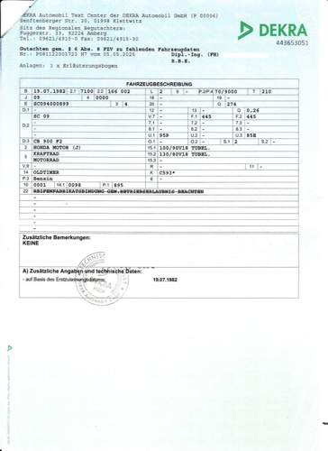

Ich befasse mich (zwangsläufig) seit 2019 mit dem "Mist", weil ich ja wegen meiner Bollen auch davon betroffen war. Seit diesem Jahr hab ich das Problem jetzt gelöst.

Hatte das Problem mit meiner Honda CB360G von 1974, jedoch Glück gehabt. Der Prüfer von der Dekra erklärte mir die aktuelle EU Regelung wie folgt. Wenn als Reifenbindung nur die Größe im Schein steht, kann man nach wie vor jeden Reifen eines beliebigen Hersteller in der passenden Größe aufziehen. Für vorn und hinten und gegebenenfalls für das Seitenwagenrad, muss es der gleiche Hersteller sein. Wenn jedoch im Schein als Reifenbindung ein oder mehrere Hersteller gelistet sind, dürfen nur Reifen von diesen Herstellern in der passenden Größe montiert werden. Wenn dieser Hersteller nicht mehr existiert oder die passende Größe nicht mehr im Programm hat, müssen die neuen Reifen mit passender Größe in Brief und Schein kostenpflichtig eingetragen werden. Dies kostet ca. 150 Euro. Wenn man nach dem Verschleiss der Reifen neue Reifen eines anderen Hersteller aufziehen will (weil der Hersteller der aktuellen Reifen diese nicht mehr im Programm hat oder man einen Reifen eines anderen Herstller fahren möcht der bessere odere andere Fahreigenschaften hat), beginnt die kostenpflichtige Zulassung von neuem. Bei meiner Honda hatte ich Glück, im Schein steht nur die Reifengröße und kein Hersteller. Die früher gültige Freigabe des Reifenhersteller für das jeweilige Krad interessiert nicht mehr und hat somit an Bedeutung komplett verloren.

Zwar hat dirty-harry0-2 ziemlich viel Richtiges geschrieben , aber den Kern der Sache hat bislang keiner erkannt. Das, was dirty-harry0-2 geschrieben hat, trifft seit kurzem auf Kräder mit einer ABE zu. Darin können u.U. Reifenbindungen stehen.
Nun hat der TE für sein Krad weder eine ABE noch eine EG-Typgenehmigung, sondern er hat eine EBE (=Einzelbetriebserlaubnis) . Sämtliche Daten , die für dieses Krad vorhanden sind, stehen auch im Schein! Eine weitere Betriebserlaubnis gibt es gar nicht!
Der Satz :
"Reifenfabrikatsbindung gemäss Betriebserlaubnis beachten"
ist also völliger Nonsens und gehört ganz simpel im Rahmen einer "Berichtigung der Fzg-Papiere" gestrichen. Das kann jeder PI machen.

Den Satz "Reifenfabrikatsbindung ..." haben viele Zulassungsstellen bei Umstellung der alten Fahrzeugpapiere auf die neuen (z.B. bei einer Neueintragung) standardmäßig auch bei EBE-Zulassungen mit eingetragen. Das ist auch bei einer meiner Bollen geschehen. Das habe ich, unter Vorlage der alten Fahrzeugpapiere, beanstandet und es wurden mir von der Zulassungsstelle kostenlos neue Papiere ohne diesen Satz ausgestellt. Kann der TE also nachweisen, dass keine Reifenbindung bestand, war das ein Fehler der Zulassungsstelle, den sie beheben müssen! Dafür ist dann nicht mal ein Gutachten einer Prüfstelle nötig.

Der Satz ist völlig egal, wenn in der BE keine Reifenbindung enthalten ist! Dann geht er ins Leere.
Ist da aber eine Reifenbindung vorhanden, ist der Satz nicht egal! Nach neuem Recht dürfen nur noch die Reifen gefahren werden, die dort angegeben sind oder die Reifen, die nachträglich eingetragen wurden.
Darum: Ist der Satz erst gar nicht vorhanden, gibt es auch keine Verwirrung 😉.
Dann kommt das dabei raus, was der TE erlebt hat: Es wird einem die HU oder die Plakette verweigert.
Du hast meinen Post nicht verstanden! "Kann der TE also nachweisen, dass keine Reifenbindung bestand,..."
Den Nachweis hat er doch !!! Im Schein steht doch gar kein Reifentyp!! Er hat eine EBE , also Einzelbetriebserlaubnis , da gibt es ausser dem Schein keine weiteren Daten, wenn also im Schein keine Typen stehen, kann es gar keine Reifenbindung geben. Insofern ist dieser Satz bei einer EBE grundsätztlich Blödsinn. Entweder es stehen im Schein vorgeschriebene Reifentypen drin oder es kann keine Reifenbindung geben . Das ist der Unterschied zu einer ABE oder EG-BE , bei denen eine manchmal mehrere hundert Seiten starke Fzg- Beschreibung beim KBA hinterlegt ist. Hier gibt es nur den Schein und sonst gar nichts!
