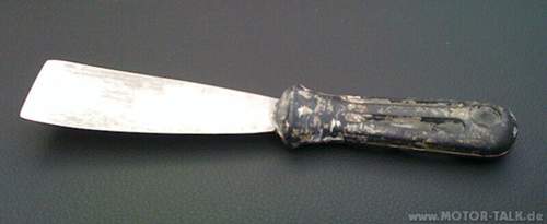

Nachdem sich ein Plastikstab aus dem Hause Tupperware als viel zu weich herausgestellt hat, bin ich im Keller auf einen Spachtel gestoßen - das ideale Werkzeug. Diesen kann man vorsichtig zwischen Blende und Armaturenbrett einfädeln und durch seine Breite ist die Gefahr minimal irgendwo Dellen zu hinterlassen.
Die beiden Leisten links und rechts vom Lenkrad sind mit je einer Metallklemme befestigt. Wenn man das Lenkrad ganz nach unten stellt, kann man beide vorsichtig mit den Fingern herausziehen.

Das ganze hat mit Werkzeug heraus kramen, wieder verstauen und seeehr vorsichtiger Vorgehensweise ca. 1 Stunde gedauert.
