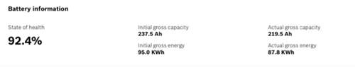

Hi Zusammen,
mein zwei Jahre alter E-Tron hat nun knapp 90t KM auf dem Tacho. Zu 95% wurde dieser bei schnelladern geladen und nahezu immer auf 100%.
Akku hat noch eine Kapazität von knapp 93%. Siehe Anhang
Das find ich aber OK.
Mein Kollege hat seinen neuen Q8 E-Tron nun einen Monat und 2t Kilometer. Nur daheim bei 11KW geladen und hat 2,5% schon verloren.
Das schreckt mir mehr und hoffe das dies nur der erste kleine Sprung ist.
lg Dani

Hey, wo kommen die Werte her? Bzw. Wie wurde das gemessen?
Ich arbeite bei einem großen Automobilzulieferer der zertifizierte Messmethoden hat.
Hier gibt es bestimmt unterschiedliche Messmethoden. Hier wurde gemessen parallel zu einem normalen AC Ladevorgang um die Daten herauszufinden…
