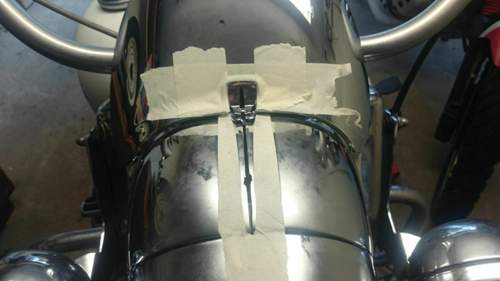

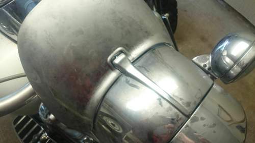

benötigen tut man zunächst mal folgende teile:
den deflector wing selbst, das handlebarcover (weil der wing daran befestigt ist), und das nacelle, also die abdeckung des spaltes im ochsenkopf, weil dieses nacelle kürzer ist als das originale der RKC, und der anschluss an das handlebarcover anders ausgeformt ist.
durch einen zufall ist mir eine komplette garnitur für 150 euro "in die hände" gefallen. dafür probierst du es dachte ich mir.
das handlebarcover passt 1:1. lediglich das loch für die vordere befestigungsschraube muss man am ochsenkopf entsprechend bohren oder fräsen.
der deflector wing passt ebenfalls zur form des ochsenkopfes.
lediglich das nacelle ist etwas zu kurz, wenn man es wie erforderlich in die nut des handlebarcovers einklingt (siehe foto). auch stimmt der radius des nacelle mit dem des ochsenkopfes dann nicht 100%
überein.
habe folgenden weg gewählt:
nacelle nicht eingeklingt (und damit vorn abschlissen lassen), und den vergrösserten spalt zwischen nacelle und deflector wing einfach schwarz versiegelt.
anmerkung: auf den anhängenden fotos sind scheinwerfer etc. stark beschlagen, da es in der garage kalt, und draussen verhältnismässig warm und feucht war....
fahrbericht folgt im februar....... was das dingen bringt weiss ich natürlich noch nicht!

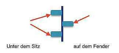

Ich habe auf dem Bild gesehen, dass der Brawler nur mit einer Schraube auf dem Fender befestigt wird.
Dann dreh doch die Laschen, die beim Mustang Sitz nach aussen gehen, nach innen und befestige diese
Direkt von unten an dem Plastikunterbau des Sitzes. Zusätzlich würde ich eine Lasche so anordnen, dass diese unter die eine Schraube kommt. (siehe Bild unten)
Das müsste eigentlich gehen. Musst nur die Lastverteilung durch eine quer laufendes Blech abfangen.
Nur ne Idee, aber so könnte es zu ner praktikablen Lösung kommen.
Pepe
PS. die Laschen unter dem Sitz kannst ja dann etwas länger machen, damit die Stabilität grösser wird😁
