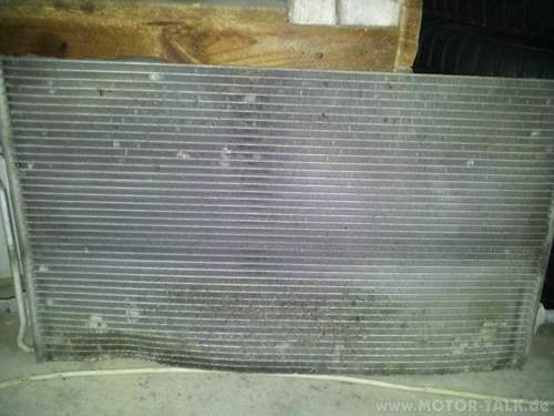

Aufgrund dieses Threads beschloß ich zum Freien zu gehen und vorher die benötigten Teile aufzustöbern. Die Teilesuche war schwieriger als gedacht , selbst Volvo Deutschland konnte mir nicht eindeutig die Art. Nr. des verbauten Kondensators mitteilen. Als Teil kam 31356001 oder 31356002 zum Einsatz. Im Netz habe ich nur bei Skandix eine Zuordnung dieser beiden Artikelnummern zu Fahrgestellnummern gefunden.
Zusätzlich gab es auch eine gute Demontageanleitung für die Frontpartie:
http://c30world.com/forums/showthread.php?t=12152
Nun wollte ich es selber machen...
Die Demontage wie in diesem Tread beschrieben.
Beim Herausheben des Kondensator hatte ich die Hand an der Unterseite des Kondensators voll mit Stücken der Alurippen....der Kondensator war dort weich und bröselig... Bei Betrachten des ausgebauten Kondensator fiel auf, dass im unteren Drittel die Lamellen allesamt verstopft waren, im oberen Bereich jedoch frei. Foto im Anhang
Beim weiteren Stöbern im Auto habe ich dann vermutet, dass der untere Bereich des Kondensators vom Luftstrom des großen Ventilator nicht erreicht wird, sowas wie eine Totzone. Konstruktionsfehler könnte man sagen ;-) .
Also hier scheint Verrotten und Steinschlag als Defektursache möglich zu sein...
Das Ende vom Lied: der gelieferte Kondensator von Skandix war trotz der Fahrgestellzuordnung in den Abmessungen anders, passte aber rein. Die vorgegebene Kühlmittelmenge war aufgrund des anderen Volumens zu wenig , die Klimaautomatik bringt nicht die volle Leistung... beim nächsten Service werde ich die Kühlmittelmenge höher wählen. Der Austausch des Kondensators wird aller paar Jahre fällig, da die Rottung im unteren Bereich durch die Totzone nicht abzuwenden ist.
Die Reparatur ist machbar und von den Kosten interessant!

Die meisten Kondensatoren gehen durch Korrosion kaputt. Nicht durch Steinschlag. Gerade beim Volvo V50 ist total billiges Material verbaut. Meiner war schon nach rd. zwei Jahren defekt. Volvo hat zwar damals nur aufgefüllt aber nach der Ursache wurde nicht geschaut.
Von daher wird es wohl kaum was bringen zu versuchen den Kondensator vor Steinschlag zu schützen. Bei meinem 2,0 D hängt von unten eh der Ladeluftkühler davor. Also bekommt der mehr ab.
Wenn du es aber machen willst es ist kein Hexenwerk. Stoßstange ist total easy abzubauen. Sind zwar einige Schrauben in den Radhäusern zu lösen und auch von unten, aber nach ca. 10 Minuten ist sie abgebaut.
