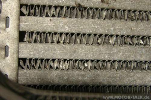

na durch dieses pseudogitter/grill unten.
beim c30 gib es das nicht mal und das ergebnis sieht dann so aus wie auf dem bild. bei mir ist es der intercooler der demoliert wird, der klimakondensator sitzt dahinter. der entscheidende unterschied ist das am intercooler "mehr fleisch" dran ist, der klimakondensator ist ein ganz schön fragiles gebilde.

der dreck hat sich in dem bereich hinter dem intercooler gesammelt.
da du, wie es aussieht, ohne turbo unterwegs bist wirst du das dreckproblem nicht haben - dafür die steine.

Die meisten Steinchen fliegen ins untere Kühlerloch (ROTER Pfeil), beim C30 ist dieser Bereich sogar total ungeschützt. In den oberen Kühlerbereich finden sich bedeutent weniger Steinschlagkrater (Grüner Pfeil)

Also, die "Löcher" entstehen meines Wissens nicht durch Steinschlag (wie denn auch???) sondern durch Laubansammlung. Der Kondensator befindet sich direkt hinter dem Kennzeichen im Stoßfänger. Genau da, kann es zu Laubablagerungen kommen, die man natürlich nicht sieht und somit natürlich auch nicht entfernt. Jetzt kommen noch 1-2 Winter ordentlich Salz(wasser) hinzu, was zusammen mit dem Laub dafür sorgt, dass durch korrosion ein kleines Loch entsteht, wodurch die Kühlflüssigkeit entweicht.
Volvo hat diesbezüglich (wie von mir weiter oben berichet) darauf reagiert und die Oberflächenstruktur und die Versiegelung des Kondensators geändert.

So wie der Kondensator liegt, halte ich Steinschläge für die wahrscheinlichste Ursache. Mein Kondensator hatte viele kleine Dellen und das Loch lag genau im ungeschützten Loch der Frontschürze. Habe mir auch mal andere Kondensatoren an C30ern angschaut und an den meisten waren die Lamellen in diesem Bereich mehr oder weniger stark verbogen.
Ursache ist imho eher der viele Split, der im Winter statt Salz auf der Straße war. Auch der Lack an der Front hat hier einige Steinschläge abbekommen, wenn man genau hinschaut.
Dass nach den letzten beiden Wintern die Schäden so gehäuft auftreten ist imho kein Zufall!
