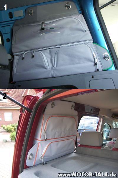

CADDYHOOD
... ich habe den Vorschlag von Caddyhood mal in meinem Caddy umgesetzt ... es geht, aber nicht ganz so leicht. Einfach einhängen geht nicht, irgendwo rutscht das Netz immer wieder vom Haken, wäre aber leicht mit 2 Gewindestangen, 8 Unterlegscheiben und 24 Muttern umzusetzen. Was ich damit vor hätte, erspar ich mir jetzt erstmal, nachher will es keiner, und ich A ... hab mir die Finger wund getippt ...😁. Hier das Bild...
Gruß LongLive
Original geschrieben von LongLive
... ich habe den Vorschlag von Caddyhood mal in meinem Caddy umgesetzt ... es geht, aber nicht ganz so leicht. Einfach einhängen geht nicht, irgendwo rutscht das Netz immer wieder vom Haken, wäre aber leicht mit 2 Gewindestangen, 8 Unterlegscheiben und 24 Muttern umzusetzen. Was ich damit vor hätte, erspar ich mir jetzt erstmal, nachher will es keiner, und ich A ... hab mir die Finger wund getippt ...😁. Hier das Bild...Gruß LongLive
... Niemand will das Du ein A.... wirst! 😁
Das VW Netz ist in sich stabiler, da es eingefasste Kanten hat! D. h. das Ganze zieht sich nicht so zusammen! Hängt auch nicht so durch! Ok?
Bis gleich! - am Telefon! 😁 *insider*
CADDYHOOD

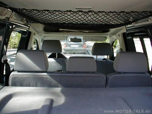

Moin!
Bei mir sieht das so aus:
Es handelt sich um ein fünf Euro Netz aus der Grabbelkiste im Baumarkt. Die hinteren Ecken habe ich mit Kabelbindern an den vorhandenen Öffnungen im Dachrahmen befestigt. Für die vorderen Ecken habe ich zwei kleine Löchlein in das Kunstoffgehäuse der Leuchten über den Schiebetüren gebohrt.
So habe ich eine perfekte Zwischendecke für allerlei nicht zu schwere Dinge. Die roten Zurrbänder, die ich zum Leitertransport brauche, unterstützen die ganze Geschichte aufs allerbeste.
Gruß - Claus
Hallo Claus,
hättest Du vielleicht noch ein Detailphoto von der hinteren Anbringung des Netzes?
Wo genau hast Du da den Kabelbinder durchgezogen?
Grüsse,
Tekas
Rechts habe ich einen Kabelbinder am werksseitigen Ablagenetz befestigt.

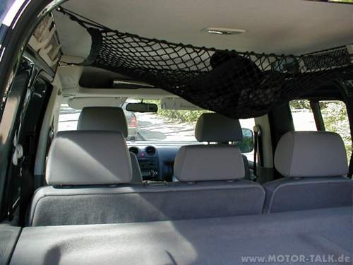

Hier kommt ein weiteres Bild....
Durch die Bohrung des vormals vorhandenen Ablagenetzes im Dachrahmen.

Übers Wetter kann man ja in Norddeutschland z.Zt. nicht meckern, deshalb habe ich die 'Hängematte' inzwischen versuchsweise mal eingebaut. Wenn man den aussenliegenden Gummizug durch eine nicht dehnbare Schnur ersetzt (wie schon bei der 'Netztrennwand'😉, funktioniert es ganz ordentlich. Für große und zugleich leichte Transportgüter eine echte Alternative. Und wenn nichts drin ist, hängt's so dicht unterm Dach, dass nichts im Rückspiegel stört. Fazit: das Teil bleibt drin😁.
Grüsse,
Tekas
Und so siehts aus, wenn was drin liegt.

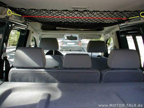

So, nach einem knappen Jahr mit dem Deckennetz mal ein kleines Update...
...auch damit zusammen kommt, was zusammen gehört, denn inzwischen gibt´s einen 2. Thread (klick)😉.
2 Sachen habe ich im Laufe des Jahres noch verändert:
der funktionslose umlaufende Gummizug des Gepäcknetzes wurde inzwischen komplett entfernt und durch ein noch stärkeres, nicht dehnbares Seil ersetzt und es werden zwei weitere Dachbefestigungspunkte verwendet (s. Bild, gelb eingezeichnet). Zusätzlich wurde zwischen diesen beiden Befestigungspunkten noch eine Verbindung (im Bild rot) quer durch das Netz gezogen.
