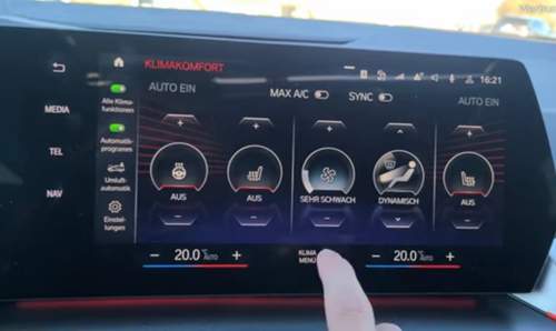

Hat jemand ne Idee wie man im Klimamenü die Klimaanlage deaktiviert? Ich möchte einfach nur die Kühlfunktion ausschalten und die normale Lüftung soll weiter laufen. Obwohl ich schon das Automatikprogramm deaktiviert habe, kühlt das System immer noch. Kann es sein, dass das bei OS8 nicht mehr geht?
Zumindest gibt es keinen Menüpunkt/Button mit dem man die Klimaanlage explizit deaktivieren kann.

@kiboer schrieb am 13. Mai 2022 um 12:03:32 Uhr:
Gut Favoritentasten gibt es ja bei OS8 nicht mehr, aber ist es im Klima Menü möglich, A/C auszuschalten. Ich dachte das war deine Frage, oder geht es um eine Taste (die es nicht geben kann)?
.jpg
Okay. Wie ich auf dem Bild sehe wenn links unter „Einstellungen“ keine Option zur Deaktivierung von A/C da ist, dann wird es wohl sowas nicht mehr geben.

Unter Einstellungen findet man lediglich die Standlüftung und den dazugehörigen Timer.

Wie schon zuvor beschrieben bleibt die Klimaanlage auch bei deaktivieren Automatikprogramm an. Hab extra mal die Temp. auf 17 Grad gestellt. Normalerweise müsste ja dann die Lüftung bei abgeschalteten Klimakompressor die Außenluft mit z.B. wie heute Mittag mit 25 Grad reinblasen…macht die Anlage aber nicht…es strömt eiskalte Luft aus, um die eingestellte Zieltemperatur zu erreichen.
