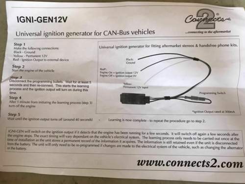

Heute das zündungplus gerät bekommen und montiert.. aber das einlernen, so das die dauerplus umgeschaltet wird nach zündungplus geht nicht...
Ich habe Genau angeschlossen und eingelernt wie beschrieben..
Schwarz = massa
Gelb = dauerplus
Rot = zündung plus nach gerät (mein fall, telephone lader)
Einlernen (bild 1)
1 : Auto starten
2: Dan die einlern switch demontieren (bild 2) und nach 5 sekonde wieder montieren
3: 1 minut warten mit laufende motor
4: motor aus schalten, schlüssel aus kontakt und 40 sekonde warten... auto wird NICHT verriegelt..
5: einlernen muss jetzt fertig sein und muss ich auf rote kabel nach +-40 sekonde zündung plus haben... und ohne laufende motor, zündung, muss ich dan KEIN strom auf mein ladegerät von telephone haben, aber, immer noch strom drauf...
Verstehe nicht was ich falsch mache 🙁

Hab endlich das gerät einlernen können! Funktioniert gut 🙂...
Aber wenn ich mein CTEK gerät an mein Batterie fest mache, dan geht die zündungplus an weil die gerät dan denkt , wegen ctek laden, die motor is an, und dan gib ich 12V durch 😁😁.... is doch was haha
Sorry, zu spät gesehen. Super das es klappt. Und das es dann schaltet wenn du dein Ctek dran hast ist normal. Aber kannst ja dann dein Handy über Nacht mit laden 😁
