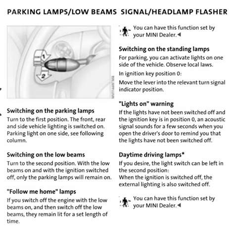

Ich möchte gerne wissen wie es schaffe dass Abblendlicht abzustellen, wenn am Lenkerhebel das Licht auf „0-Stellung“ ist.
Es macht erstens die Scheinwerfer schneller alt und es ist doch ein Stromverbrauch von ca 100Watt. Und ich will das Licht aufdrehen wenn es mir passt, anstatt es dauerhaft an haben.

Hallo. Ich würde mal aus der Ferne orakeln dass es nicht das Abblendlcht ist was selbst in der 0 Stellung aktiv ist.
Sondern das Tagesfahrlicht.
Tagesfahrlicht ist seit 07. Februar 2011 Pflicht für ab diesen Zeitraum in Verkehr gebrachte neue Fahrzeuge innerhalb der EU.
Ergo wäre eine Deaktivierung nicht zulässig und kann sogar zum Erlöschen der ABE des Fahrzeuges führen.
Für eine Abschaltung: Kann evtl. bei manchen Herstellern via OBD Stecker und Software vorgenommen werden.
Sofern das nicht möglich ist, Bedarf es der Stromlaufpläne.
So einfach wie bei alten Autos wird es wahrscheinlich nicht werden.

Der R50 wurde bis 2006 gebaut, da war Tagfahrlicht keine Pflicht noch wüsste ich nicht das er sowas hätte,
Bei 0 ist das Licht aus, ich würde auf einen Defekt des Schalters tippen.

Bei meinem R55 konnte man im Menü Tagfahrlicht aktivieren. Mangels eigener Tagfahrlichter wurde bei Aktivierung einfach bei Zündung ein das normale Abblendlicht eingeschaltet.

Also bei mir scheint der Knopf nicht defekt zu sein, denn die Beleuchtung der Armatur wird aktiviert wenn ich das Licht aufdrehe. Vielleicht hat Vorbesitzer etwas verändert
@Blaufrosch schrieb am 1. Juni 2021 um 20:00:01 Uhr:
Ich habe leider da keine Möglichkeit das einzustellen

Da ist aber kein Tagfahrlicht sondern normales Abblendlicht
Schau mal in der BA. Das konnte mal durch BMW gemacht werden. Das scheint codierbar zu sein. Evtl. hat es der Vorbesitzer machen lassen.
