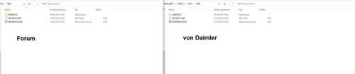

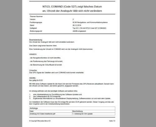

Hier nochmal das Update link und eine Anleitung in Deutsch.
-Daimler hat wider die Lösung Kopiert und verkauft sie als ihre.
Ich habe mir die Iso besorgt.
Genau wie die erste, mit umstellen auf Dänemark.
Ntg3-tips
Vergleich
