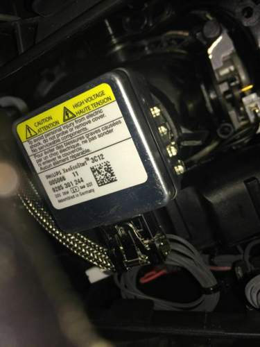

mir ist heute von meinem 2013er Passat Variant ein Xenonbrenner kaputt gegangen.
Nach einigen Horror-Internet-Ergebnissen von größer als 500 € Kosten und Stossfänger demontieren bin ich auf diesen Thred gestossen und habe danach versucht, die Lampe zumindest freizulegen bzw. auszubauen.
Vorne links sollte es bauraumtechnisch gar kein Problem sein (103 kW TDI), vorne rechts ist es ein wenig enger, sollte aber auch irgendwie klappen.
Zumindest habe ich mal die Bezeichnung des Xenonbrenners fotografiert, für alle, die es interessiert.
Bei eBay kosten zwei Originallampen ca. 135 €. Ich frage aber dennoch erst mal beim freundlichen nach, was der in Summe haben will.
Gruß HH

Hat der CC auch D3S Brenner?
Dachte das sind D2S.
Würde keinen Gedanken an irgendwelche Originallampen verschwenden und entweder
- Osram Xenarc als gute Günstig-Lösung: http://www.amazon.de/OSRAM-66340-Xenarc-electronic-Brenner/dp/B00LA4L4LE/ref=sr_1_3?s=automotive&ie=UTF8&qid=1441741607&sr=1-3&keywords=osram+xenarc+d3s
- Philips X-treme Vision als Premium-Lösung für "mehr Licht", wenn man daran glaubt: http://www.amazon.de/PHILIPS-D3S-42403XV-X-tremeVision-XenStart/dp/B00KBC0CFU/ref=sr_1_3?s=automotive&ie=UTF8&qid=1441741589&sr=1-3&keywords=philips+d3s
kaufen.

Ich kann dir sagen, was der Freundliche für einen (1!) Xenon Brenner haben will. 221 €
Der Tausch inkl. Einstellung kostet ca. 70 €. Horror-Internet-Ergebnisse von 500 € sind also gar nicht so unwahrscheinlich.
Hab noch einen intakten D3S Brenner vom B7 da liegen. Für 15 € inkl. Versand ist er deine. Ist zwar ein Osram aber die Lichtfarbe ist die gleiche.
