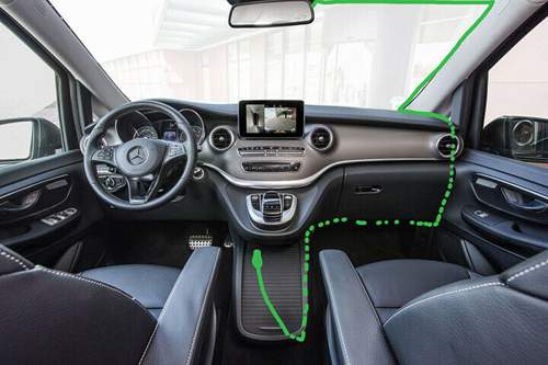

Mich würde die Frage auch interessieren, wo kann ich das Kabel verlegen?
Ich brauche die Dashcam nicht immer und würde das Kabel temporär wegnehmen, Strom will ich nicht oben abnehmen oder mir eine Steckdose einbauen lassen.
Nach Studium des Crashtestvideos "EURNCAP 2015 Mercedes V-Class CRASH TEST" von YOUCAR und dem Bild mit den Airbags würde ich jetzt wie in grün eingezeichnet das Kabel verlegen bis zur Steckdose. Man kann es da wunderbar reindrücken am Dach und an der Seite
Sollte man das so auf keinen Fall machen?

Ich habe das letztlich genau so gemacht, wie du es eingezeichnet hast. Sieht halt ein bisschen unschön aus bei der Mittelkonsole.
Ich gehe davon aus, dass der Airbag so nicht beeinträchtigt wird.

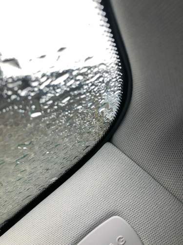

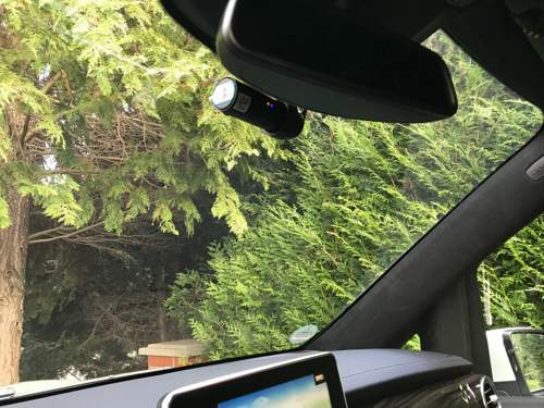

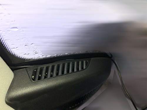

Anbei einige Fotos vom Einbau. Ich habe mir eine Dashcam Garmin 55 gekauft. das mitgelieferte Kabel passt von der Länge (für mich so ok)

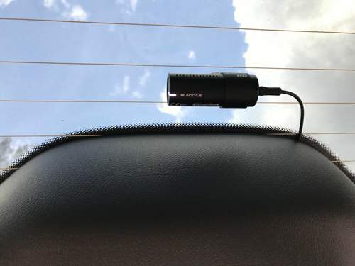

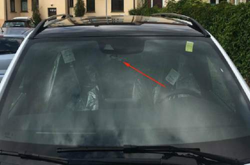

Ich habe die BlackVue DR650GW-2CH als 128Gb Variante vor Auslieferung verbauen lassen. Vorn hinter dem Spiegel (sieht man kaum) und hinten über dem Scheibenwischer... (so hängen keine Kabelbögen herum und die Kamera ist in der richtige Höhe von Dränglern 😁). Ansolut unauffällig, absolut zuverlässig. WLAN download auf Handy und Weiterleitung an Leute, die die Aufnahme brauchten. War teuer, umstritten, aber jeden Cent wert! Klare Empfehlung! Jetzt gibts die 750er, aber ob als 128gb version, keine Ahnung. Gruß benzner

Das Kabel kann man schön verdeckt zum Sicherungskasten im Beifahrerfussraum verlegen. Die Abdeckung beim Rückspiegel ist geklippst und die Beifahrer-Airbagabdeckung ist geschraubt.

Edit: Das Kabel im Airbagbereich irgendwo reinzuquetschen ist riskant, da man beim Auslösen des Airbags ein unkontrolliertes Geschoss hat.
