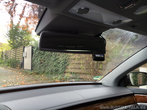

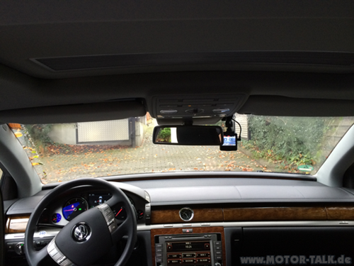

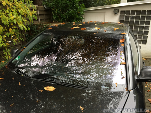

OK, hier nun wie gewünscht Bilder von der Rollei Dashcam.
Der Anschluß ist an Dauerplus vom 🙂 realisiert worden - wie weiß ich nicht, der Einbau hat jedenfalls 150,-- Euro gekostet.
Blick vom Fahrersitz
Blick von Rückbank
Außenansicht
Und so funktioniert dann auch das GPS der Kamara??
jepp
