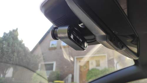

Habe jetzt auch, dank der Tipps hier, eine Dashcam eingebaut... Viofo WM1 mit OBD Adapterkabel!
- Dashcam nicht an die Scheibe, sondern an die Blende über dem Innenspiegel geklebt.
- Kabel komplett unsichtbar verlegt (hinter Innenspiegelblende, zwischen Dachhimmel und Scheibe, um A-Säule herum in der Nut, an A-Säule runter hinter Türgummi, durch die seitliche Öffnung des Armaturenbretts und am OBD Stecker angeschlossen)
- Deckel vom Sicherungskasten so bearbeitet, dass er trotz eingestecktem OBD Adapter zu geht und man den Schalter vom OBD Adapter bedienen kann (AUS: nur Zündungsplus, AN: Dauerplus)

Sehr geil. Bin auch schon die ganze Zeit am überlegen. Welches Kabel hast du da dazu gekauft. Hast du einen Link?
(Bin neu hier... Darf man hier Links Posten?)
@Gervincent: "Rearmaster Dashcam Kabel" von Amazon
Z.K.: nur für den Fall, dass jemand auch die Viofo WM1 im Proceed verbauen möchte... Ich habe an der oben gezeigten Einbauposition zwischen Dashcam und Innenspiegelblende einen Abstandshalter angebracht. Nur so passt das mit der Erhöhung für die Radarsensoren und dem USB Kabel bzw. dem Abnehmen der Dashcam. Der Abstandshalter kommt aus dem 3D Drucker (27mm x 40mm x 8mm) und wurde mit dem mitgelieferten zweiten Klebepad dazwischen befestigt.

1. Weiß ich nicht, aber da ich viel Kurzstrecke fahre, wollte ich die Parkraumüberwachung schaltbar haben. Und dass ist ja über den OBD Adapter möglich.
2. Für das Geld sehr zufrieden. Wir haben im anderen Fahrzeug die A139 - die ist natürlich etwas besser vom Bild, aber so groß wie der Preisunterschied erwarten lässt, ist der Unterschied nicht.
3. Hat mir ein Kollege gedruckt. Ich frage ihn mal nach der Datei.

Fotos vom bearbeiteten Deckel sind doch in meinem von dir zitierten Beitrag (Foto 5 - 7).
