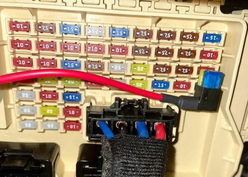

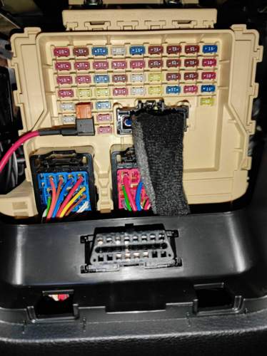

Hat sich hier vielleicht jemand die Vantrue N2 Pro eingebaut? Oder einbauen lassen? Also per Dauerplus. Mich interessiert halt die Nachtüberwachung und Parkplatzüberwachung.
Hi also habe mir auch die Vantrue N2 Pro geholt habe diese provisorisch erst mal mit einer Powerbank installiert wegen der Parküberwachung.
Jetzt war ich wegen meiner Inspektion bei Kia und habe dort mir das von denen vernünftig verlegen lassen und direkt auch an Dauerplus legen lassen.
Für die, die nicht lange suchen wollen welche Sicherung Dauer Plus führt habe ich Fotos davon gemacht.
und zur Info ich habe einen Batterie Wächter dazwischen der dafür sorgt das die Batterie nicht leergezogen wird diesen bekommt man auch von Vantrue.
Ich denke mal im Großen und ganzen Lohnt sich das ganze kosten für den Einbau bei meinem Händler lagen bei ca 65€.

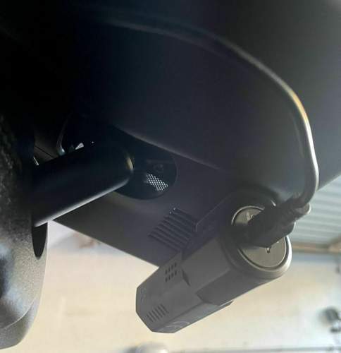

Kamera
Sicherungskasten Stromdieb

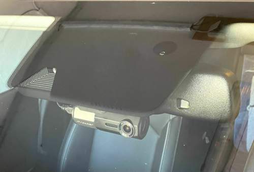

Nur mal so als Gegenbeispiel, ich habe das mit geschaltetes Plus so realisiert mit meiner DC-100... Batteriewächter brauchte nicht sein, war aber mit dabei. Für den Fahrer nicht im Blickfeld, und von außen kaum zu sehen. Parküberwachung lohnte sich nicht bei mir, weil Auto Häuschen hat.
Cam
Cam
Anschluss

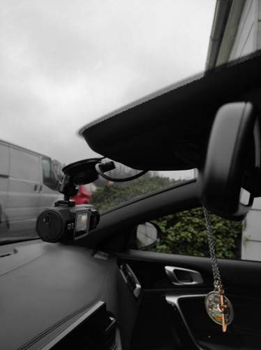

Mich interessiert, wie die Aufnahmen der rückwärtigen Kamera im Proceed aussehen. Insbesondere welchen Blick sie durch die kleine Heckscheibe wirft, wenn man versucht, die Kamera, so wie du offensichtlich auch, hinter dem Rückspiegel zu verstecken. Sieht man ausreichend gut nach hinten? Kannste mal eine Aufnahme einstellen?

In der Regel ist das doch eine 2. Kamera die an der heckscheibe angebracht wird.
