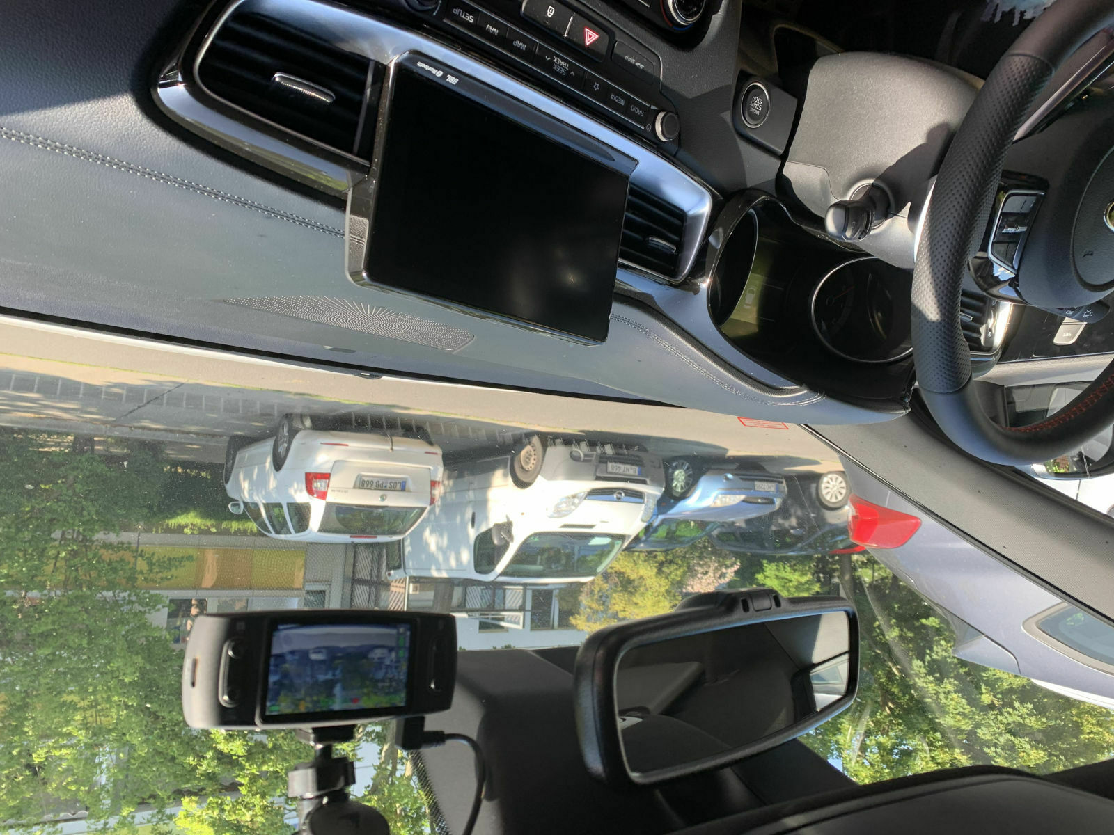

auf Wunsch mache ich mal einen Thread zum Thema Dashcam auf.
Ich habe mir diese beim proceed fest einbauen lassen, also ans Dauerplus legen lassen, da ich bei meinem alten Fahrzeug dieses Jahr 3 Parkschäden im Gesamtwert von 1500 Euro mit Fahrerflucht hatte. Bei meinem alten Fahrzeug lief sie nur bei Start des Motors, also nur wenn ich fahre. Jetzt habe ich mir mittels dem BlackVue Power Magic Pro meine Dashcam iTracker GS6000-A12 einbauen lassen. Der ganze Spaß inkl. Geräte hat insgesamt etwa 300 Euro gekostet. Mittels dem Power Magic Pro wird die Autobatterie nicht entladen, es wird so lange gefilmt bis die Autobatterie fast leer ist, aber es bleibt immer genug Spannung da um das Auto noch zu starten. Bisher probiert eine Nacht etwa 16 Stunden Filmzeit, StartStop funktionierte sogar noch. Einen Langzeitbericht habe ich noch nicht, es sollten aber 14 Tage möglich sein. Ich muss aber alle 24 Stunden das Auto nach Schäden kontrollieren, da ansonsten das Videomaterial überschrieben wird. Eine Dauerhafte Überwachung z.B. wenn man in den Urlaub fliegt gibt es nur von außen mittels Wildkameras. Dafür habe ich aber keine Möglichkeit der Anbringung. Desweiteren sind die Dashcams allesamt leider nicht für Dauerüberwachung produziert. Heißt bei den heißen Temperaturen grade muss ich die Kamera mittels Kippschalter aus lassen da die Dashcam sonst bei den hohen Temperaturen im Auto hops geht. Also nur beim parken, beim fahren und Klima/Fenster offen kein Problem da läuft sie dauerhaft.
Von G Sensor, oder Bewegungserkennung könnt ihr gleich die Finger lassen, das hat meine auch. Funktioniert nicht. Je nach Einstellung ist der G Sensor zu schwach und man muss nen richtigen Crash haben damit die Kamera anspringen, oder der Sensor ist hoch eingestellt und sie geht bei jeder Unebenheit an. Gleiches bei der Bewegungserkennung. Entweder er erkennt nen bewegendes Blatt im Wind, also quasi auch immer an, oder sie erkennt keine dunkel gekleidete Person Nachts. Es funktioniert einfach nicht, nur die Dauerüberwachung. Und was dabei rechtlich erlaubt ist und was nicht ist mir inzwischen egal wenn mein Eigentum von Deppen beschädigt wird und dann einfach abgehauen wird. Ich würde im Fall der Fälle nicht sagen das die Dashcam das Kennzeichen aufgenommen hat, sondern das ich oder eine x billibige Person den Unfall gesehen hat und noch das Kennzeichen notieren konnte...
Im Straßenverkehr nutze ich die Kamera natürlich auch, und ich kann sagen etwa 100 km im Stadtverkehr drücke ich auf „speichern“ weil ich einen Vorfall erlebe den man bei youtube hochladen könnte. Mache ich aber nicht, die Aufnahmen sind rein für mich. Auch für mich selber hat es nämlich einen erzieherischen Effekt und bleibe bei einer gelben Ampel eher stehen statt noch schnell rüber zu fahren. Für mich hat es sich gelohnt, ich nutze die Kamera gerne da wo es eng wird, auf Parkplätzen in Einkaufszentren oder dem Supermarktparkplatz(ich muss dann natürlich rückwärts eingeparkt sein, Heckkamera habe ich nicht) oder in der Stadt wo dicht an dicht geparkt wird oder in der Tiefgarage usw. Eher nicht für zu Hause. Manchmal gab es Momente die so knapp waren und hätte der andere Beteiligte einfach behauptet ich wäre Schuld, z.B. Verkehrsteilnehmer rollt rückwärts, könnte er sagen ich wäre ihm drauf gefahren oder Verkehrsteilnehmer schert knapp rein und ich fahre ihm drauf, er sagt er war die ganze Zeit schon da, hätte ich keine Chance das Gegenteil zu beweisen. So habe ich nun die Möglichkeit und ich persönlich fühle mich dadurch ein Stück sicherer beim fahren. Das ist aber ganz individuell. Würde mir aber wünschen wenn mehr Verkehrsteilnehmer eine Dashcam hätten.

Warum nicht? Was gefällt dir an meiner Lösung nicht? Ich glaube auch das die Dashcam nicht direkt an der Autobatterie klemmt, sondern am Steuergerät des Fahrzeugs.
Meiner Meinung nach ist es, neben einer Wildkamera, die einzig richtige dauerhafte Lösung ohne Arbeit. Alles andere funktioniert nicht richtig oder geht nach einiger Zeit kaputt(z.B. Powerbank).

Ja natürlich, hatte aber geschrieben wie lange die Batterie durch hält und diese nie alle wird und man den Wagen immer gestartet bekommt. Einzig der erhöhte Verschleiß wäre interessant aber dafür ist man halt abgesichert. 4 Cams halte ich für übertrieben, 2 ist noch ok für die Drängler.
An der Frotscheibe ist sie doch hinter dem Rückspiegel Beifahrer. Vom Fahrersitz aus siehst du sie quasi gar nicht.
