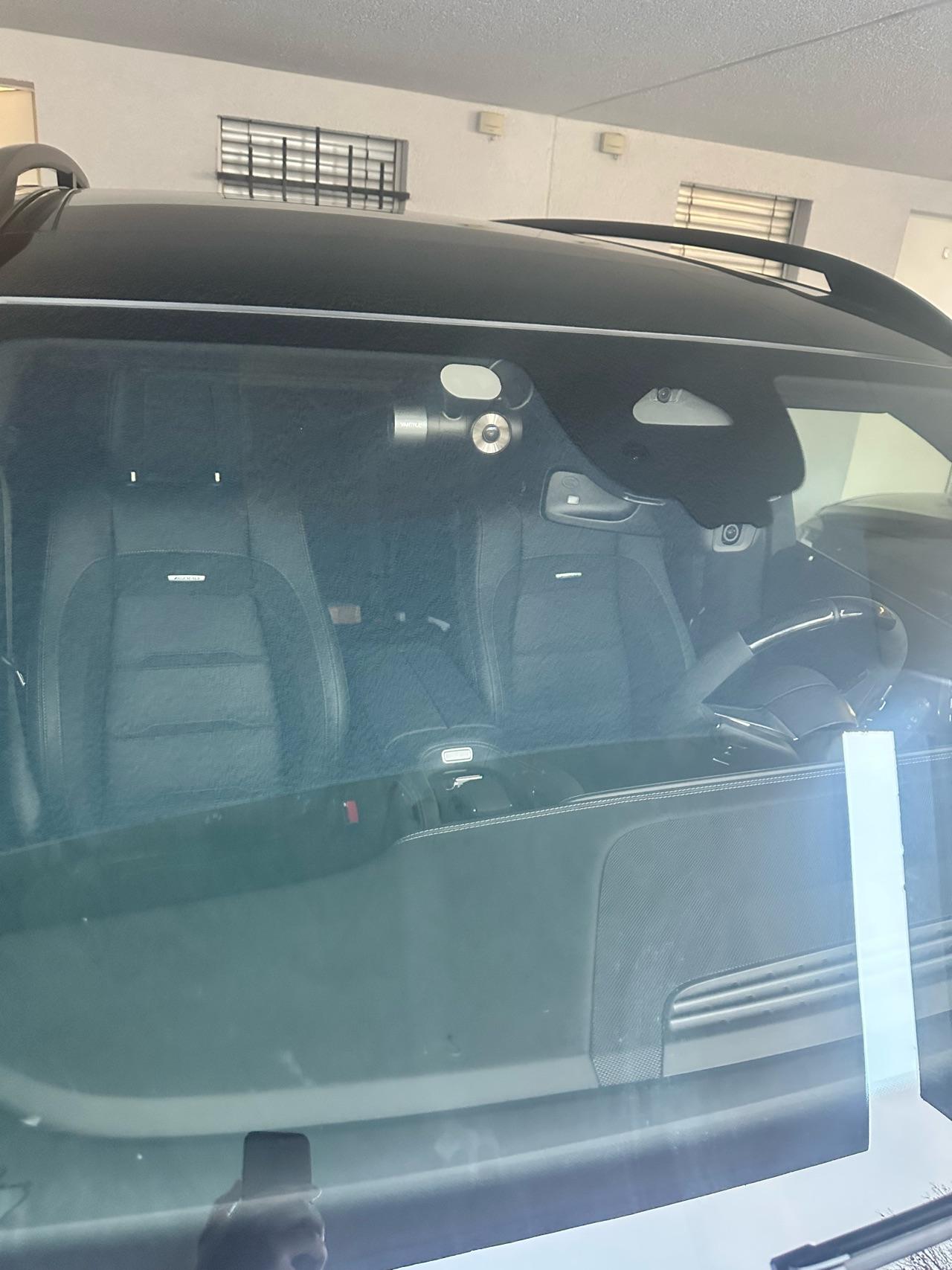

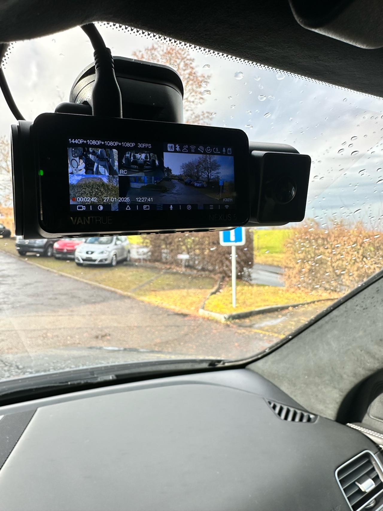

Habe deswegen heute wieder eine installiert. Vantrue v5, hatte im glc die v3 und die war top. Die v5 ist deutlich grösser aber hat insgesamt 4 Kameras und die Qualität und Nutzbarkeit ist nochmal besser. Bei mir läuft die über obd mit einem spannungsschutz somit wird die Batterie nicht leer gesaugt. Einbau ist einfach. Heckklappe war was nervig, das Kabel durch den Wasserschutz zu bekommen, mit einem Draht und einer eingequetschten Hand aber machbar 🙂

@SaaX4:
Danke! Genau mein Thema!

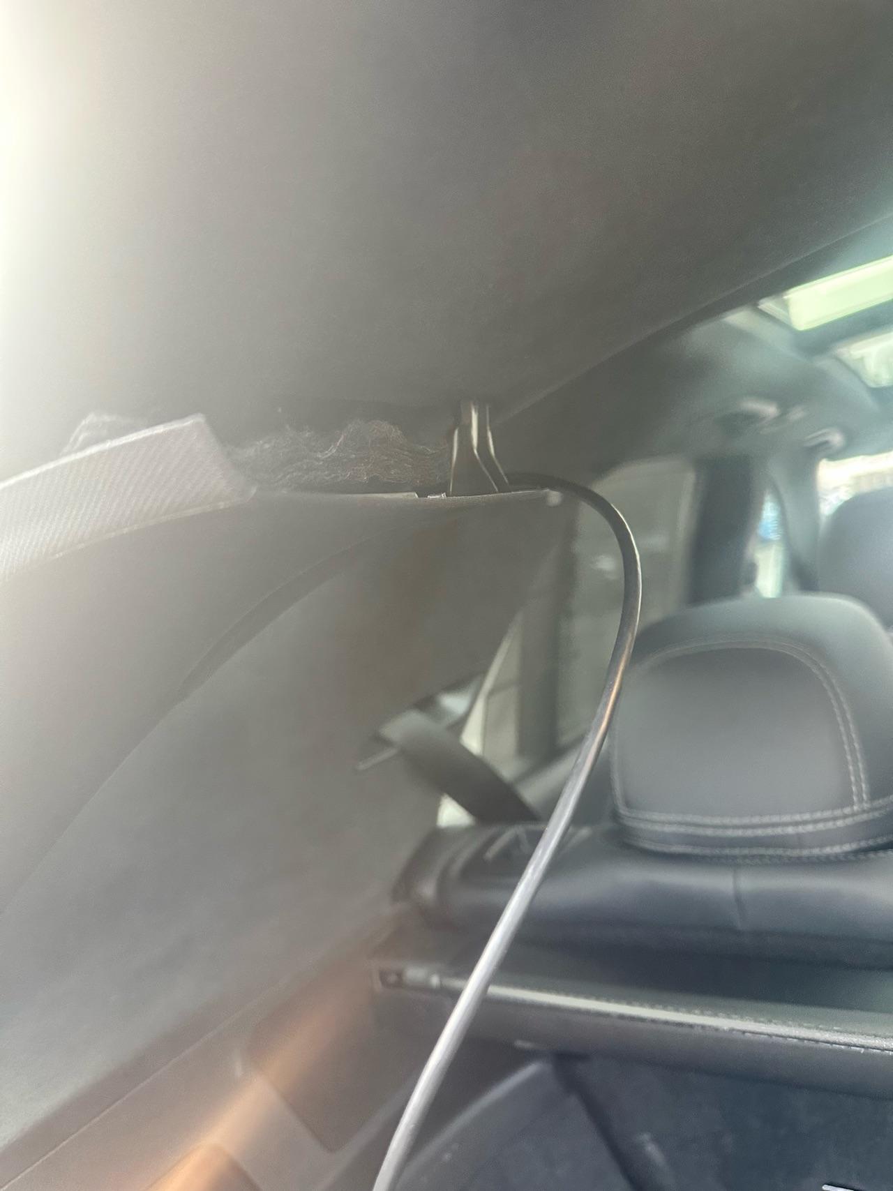

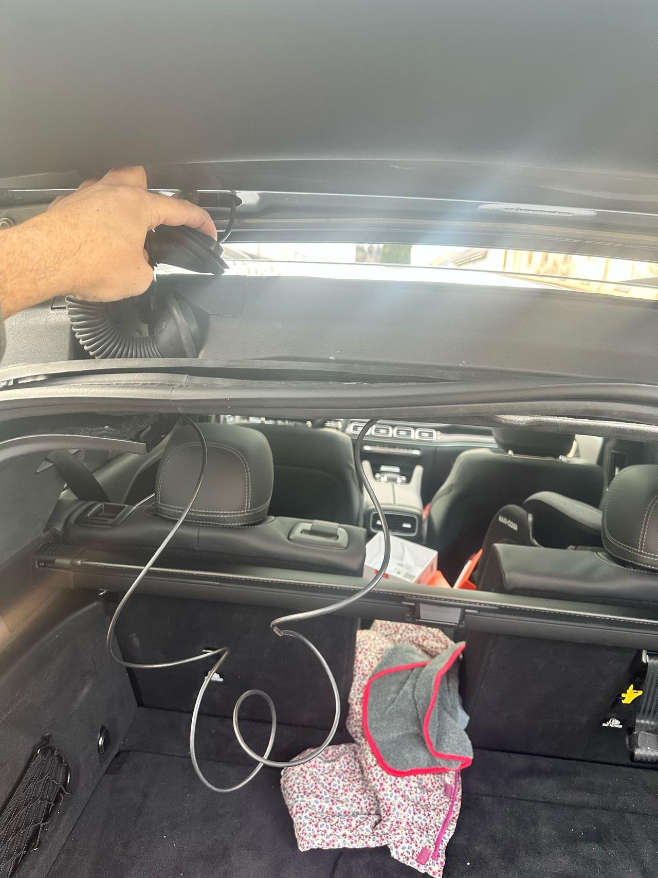

Hab neulich ne Vierkanalkamera vom Chinesen eingebaut und an der Heckklappe ists immer noch provisorisch 😉
Seh ich das richtig - du hast die Heckkamera von oben angebracht?
Ich möchte sie wohl von unten da mir aufgefallen ist das ich sie dann nicht im Rückspiegel sehen werde (verdeckt von der mittleren Kopfstütze). Hast du dazu ne Meinung?

Hab ich deine Vantrue richtig verstanden dass das Modul am Rückspiegel eine Kamera nach vorne und eine nach hinten hat? Dann noch eine für die Heckklappe und eine weitere Kamera (z.B. Rücksitzüberwachung) mitgeliefert ist?
Mir war 360 Grad Überwachung im Parkzustand wichtig und mein Chinese filmt mit der Frontkamera durch zwei Seitenkameras quasi vom linken hinteren Türfenster bis zum rechten hinteren Türfenster.
Das wäre mit deiner glaub nicht realisierbar, oder doch?

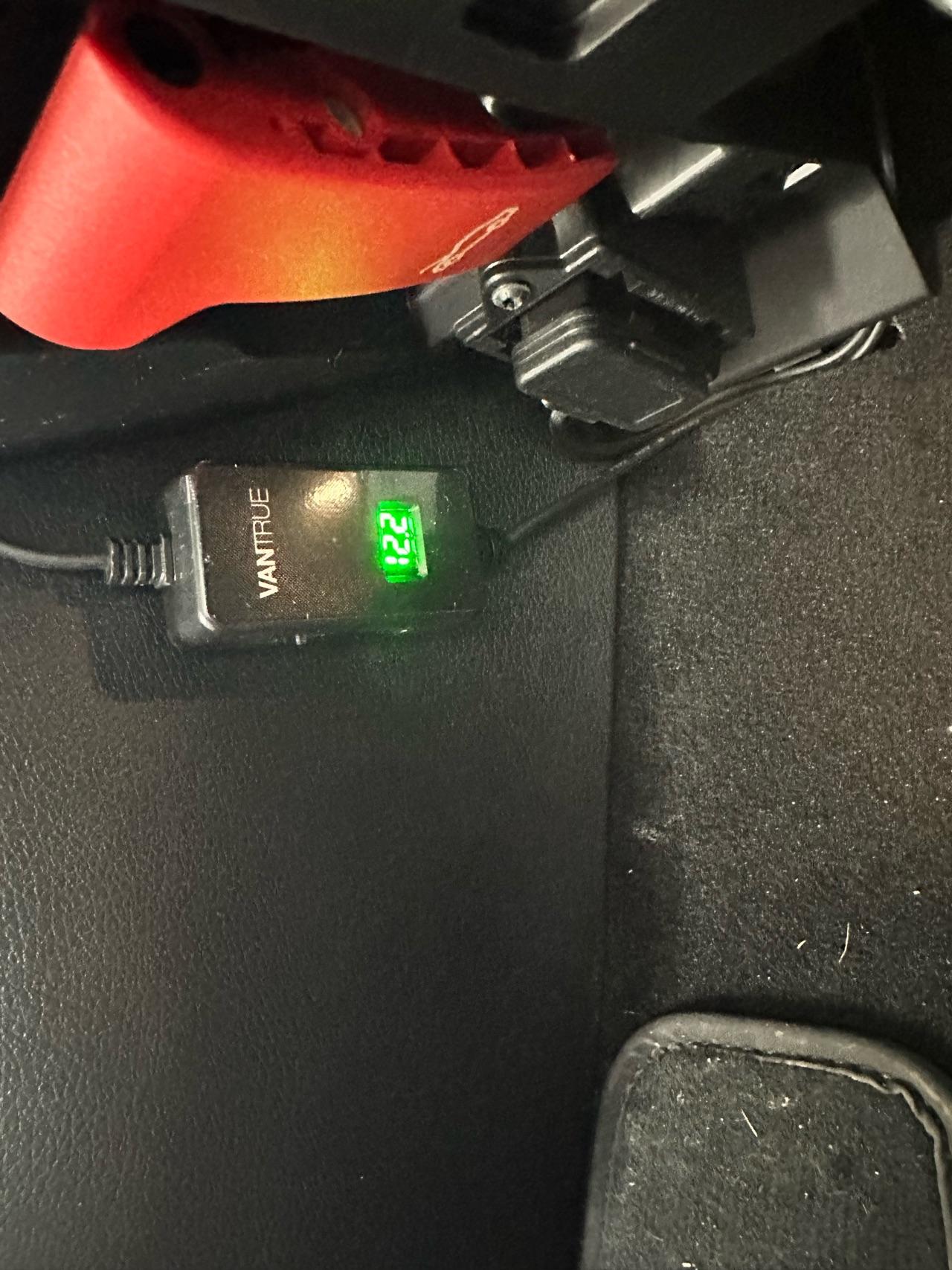

Meine hat nen ODB Kabel direkt mitgeliefert ABER: Beim Motorstart geht sie immer kurz aus = rote Ampel, Motor geht aus, Ampel wird grün, Motor startet und Kamera geht für nen Moment aus.
Kannst du bei deiner Zusammenstellung schon was zu diesem Problem sagen?

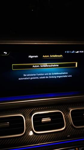

Des Weiteren muss ich immer Manuel nach dem fahrzeugstart die Kamera aktivieren, das nervt extrem da man es manchmal vergisst und dann nichts aufzeichnet.
Das automatische aufnehmen ab Start gibt's für 30 Euro.
X
@Relish:
Hast Du das selbst freigeschaltet? China-Openport Chip und Starcoding? Geht mir auch auf den Nerv, ständig die Kamera zu aktivieren. Ich hatte nur nicht den Mut das zu probieren. Nach dem Aktivieren der Dashcam hatte ich den Eindruck, dass dss Infotaintment hängt (z.B.Display schwarz, Medienwidergabe über Bluetooth stoppt). Hat sich aber nun wieder gegeben. Gab es irgendwelche Probleme bei der automatischen Start-Freischaltung?
Ja ist Ali OBD Adapter und Starcoding. Hat alles einwandfrei geklappt. Keine Fehler.

Über odb läuft es sobald ich den Motor anmache, wenn ich den Motor ausschalte läuft es auch weiter, ebenso wie im parkmodus. Sobald die Batterie aber unter 12 v geht, schaltet die Kamera ab. Sobald 12 v wieder da sind, geht sie automatisch an. Denke bei normalen Fahrten wird das nie ein Problem sein. Gestern lief die Zündung gute 2 h für den Einbau und die Kalibrierung, dazu noch Musik. Kann dir aber in einer Woche noch genaueres sagen.
Beim glc hatte ich häufig die Meldung Batterie unter 12 v. Beim gle hatte ich diese Meldung noch nicht, obwohl der obd Adapter das anzeigt.
Ich vermute das durch das mild Hybrid, er dann sich ggf. Dort weiter Strom zieht und deswegen die Meldung nicht im Display erscheint.

@relish
Ich habe so einen Punkt nicht gefunden im Menü oder das App, brauche ich ein obd Tool ? Ich dachte über obd kann man nur noch lesen ?
Was kann man noch damit codieren und ist es für Mercedes sichtbar, zwecks Garantie.
.jpg
ab NTG7 kann man nix mehr codieren. Alles darunter sollte gehen "laut Internet"
Was alles geht steht hier:
https://app.starcoding.co/codings/list/167
Mercedes "könnte" alles sehen wenn man direkt nach der Codierung sucht. Tut ja aber keiner.
Da wird ja nichts "getunt" sondern Features die sowieso im Fahrzeug sind "Freigeschaltet"
Starcoding scheint auch so ziemlich der einzige zu sein der weiß was er da tut.
Dongles wie Mbito funzen ja nur teilweise. Der Support ist zwar bemüht aber "Profi" ist da keiner.
So bietet zb auch nur starcoding eben genau das freischalten der Option der automatischen Dauerschleife an.
(zumindest habe ich niemand anderen gefunden und die üblichen Hobby Codierer melden sich entweder nicht
oder drucksen auch nur rum "man müsse mal gucken".)

Vom Kamerahersteller ist ein Schutz für die Autobatterie ins Kabel eingebaut. Ich mein da gings eher um 13 Volt ab denen die Kamera abschaltet = vermutlich ist das der Grund das im Moment des anlassens für nen Moment nicht ausreichend Strom da ist - eigentlich sollte der Kamerahersteller dafür nen Kondensator einbauen damit für die Gedenksekunden die Kamera dennoch versorgt wird...
