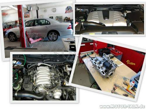

gerade die traurige Nachricht bekommen...Zylinderkopf (Lexus RX400h) hat mehrere Risse und muss gelötet bzw. idealerweise getauscht werden. Das wird teuer. Trotz Flashlube hat der eine Zylinderkopf den LPG Betrieb nicht überlebt. Hinzu kommt noch,
daß die Katalysatoren Schaden genommen haben und ebenfalls getauscht werden müssen. Also fast das volle Programm. In diesem Zusammenhang aber noch Fragen an euch: Meine neue Werkstatt hat mir geraten Fahrzeuge nicht über 4.000 Umdrehungen im LPG Betrieb zu fahren und V-Max sowieso nur mit Benzin. Könnt ihr das bestätigen ?
lg
"Entscheidend ist aber wie gesagt nicht die Verbrennungstemperatur, sondern die am Ende des Expansionstaktes übrig gebliebene Abgastemperatur. Und die ist bei Gas deutlich heißer als Benzin (Benzin im Saugmotor ca. 850...900°C, bei Gas können es schon mal 950°C und mehr werden.)"
Und das ist falsch, schau in meine Signatur. Dort gibts die Erklärung nebst Literaturstellen sowie Messdaten und direkt im ersten Kommentar des zweiten Artikels eine bestätigende Messung der FH Osnabrück. Die Abbrandgeschwindigkeit von LPG ist höher wie Benzin, die maximale Flammtemperatur marginal(!) kleiner und damit effektiv identisch. Bei korrektem Gemisch brennt das Zeug eher kälter.
Wenn das Abgas mehr als 100°C hochgeht stimmt was substanziell nicht. Meistens mit der Dosiergenauigkeit, wodurch einzelne Zylinder zu mager und damit heiß, andere sinnlos fett laufen. Alternativ kann es an zu langen oder ungleich langen Einblaswegen liegen (das Gas kommt in einzelnen Zyklen zu spät und damit vors bereits geschlossene Ventil), es kann an Inlinern liegen, die gegen die Ansaugluft einblasen (toll bei freihändig gebohrten Ansaugbrücken) oder was weiss ich. In Summe geht dann die Abgastemperatur leider hoch.
Das ist der Preis für billige bzw. ungenau kalibrierte Einblasventile und/oder gepfuschte Einbauten. In dem Fall hilft kein Additiv mehr. Das ist exakt der Grund, warum ich kein Fan der billigen "Bohre dir den Durchmesser selbst" Einblasdüsen von Valtek & Co bin und einen ne Tiefpreisgarantie stutzig machen sollte. Es hat nen Grund wieso BRC und Prins/Keihin so teuer sind und manche Umrüster die Ansaugbrücke in stundenlanger Arbeit demontieren.
Meine Erfahrung nach ca 140tkm auf LPG im Passat. Scheiß egal. Selbst längere Vollgas Fahrten kein Problem (aktuell 217tkm gesamt gelaufen). Vielleicht ist das aber auch von Motor zu Motor verschieden.
danke für den hinweis. nach welcher laufleistung ist das passiert ? ich bin gute 50.000 km gefahren.

Hatten mal einen ähnlichen Fall in der Werkstatt. Riss im Kopf an einem Honda nach Gasumbau. Schuld war nicht das Gas sondern der Umrüster. Nach Einbau der Anlage wurde das Kühlsystem befüllt aber nicht entlüftet. Damit wurde der Kopf nicht mehr richtig gekühlt.
Kleiner Fehler, großer Schaden.

Mit welcher Gasanlage ist der aufgerüstet worden? Wie lange läuft der denn schon damit? Wann wurde die letzte Ventilspielkontrolle gemacht?
Ich frage deshalb so dumm weil ich mir wahrscheinlich einen 2006er SC430 anschaffen werden (4.3 Liter V8) und mich mit dem Gedanken beschäftige eine Gasanlage einbauen zu lassen. Aber meistens erhalte ich Ratschläge wie: bloß nicht ist nicht gasfest, der hält keine 30.000 km.

In den ersten 2 jahren waren 56 Tausend auf der Gasuhr (letzte Insp.).
Danach habe ich Ihn aus dem Blick verloren weil der Besitzer recht früh in den Rollstuhl musste und das Fahrzeug in anderen Besitz überging.
Bis heute nicht mehr davon gehört u8nd gehe davon aus, daß er die weiteren Jahre läuft.
Da eine Icom verbaut wurde mit denen sich ja recht wenige beschäftigt haben hätte sich in einem Problemfall wie immer der Kreis zu mir wieder geschlossen.
Aber, Nissan Pathfinder, Qashqai, Murano und Z 350 haben bereits über 90.000 Kilometer, wobei der Pathfinder im Hängerbetrieb schwere Boote von Messe zu Messe bewegt.
In allen Fällen sind sorgfältig, exakt abgestimmte flüssig einspritzende Anlagen verbaut.

Ich fahr nen Japaner (Subaru) seit 5 Jahren mit über 150.000 km ausschließlich mit Gas (Verdampferanlage) und der Motor hat Null Probleme. Eine Ventilspielkorrektur bei 105.000 km (alle Werte innerhalb der Toleranzen) und die nächste gibt es wieder bei 210.000 km.
