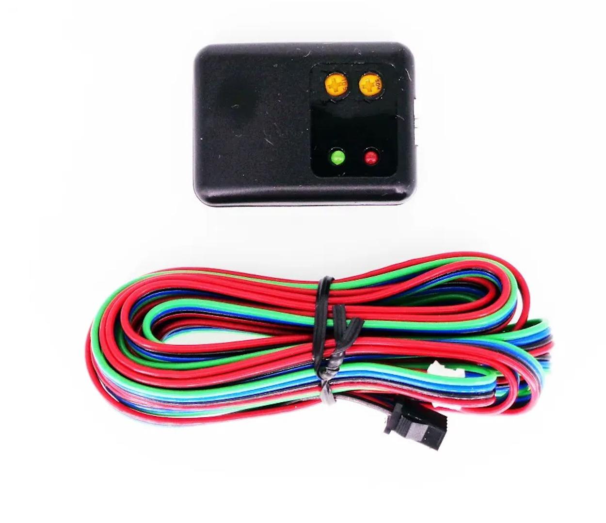

Was wäre jetzt der beste Schutz, na klar eine Garage, leider bei mir in der Gegend und bei meiner Wohnsituation nicht so leicht realisierbar. Es muss "Abschreckung" her, das Einfachste wäre der Kauf einer fertigen Alarmanlage (OEM oder Zubehör), aber ich bastle gerne und die Kosten sollen nicht ausufern.
Was soll das "Ding" am besten können? Es soll einen potentiellen Täter schon vorher maximal abschrecken, einfach zu Bedienen sein und in mein Smart-Home Zeitgesteuert eingebunden werden.

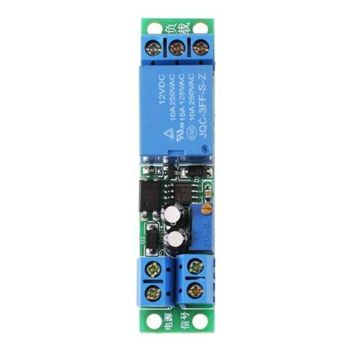

Kernstück ist ein Radarsensor mit 2 Zonen (Annäherung und Innenraum), zwei Timer-Relais, ein HF-Sender/Empfänger. Ein wenig Kleinkram (Kabel, Stecker, Signalleuchte etc.). Wenn alles läuft kommt noch ein Sprachmodul dazu. (wer kennt sie nicht die legendäre Viper).
Jetzt kommt uns der Gesetzgeber in die Quere, im Bereich der StVO ist unerwünschte "Lärm-Belästigung"
also auch Alarmauslösung in diesem Fall Abschreckung / Voralarm nicht erlaubt. In diesem Fall muss man auch das Sprachmodul weglassen, ich denke auf unserm Parkplatz (privat) geht das in Ordnung.
Ich habe also zum Testen schon einmal alles "fliegend" verdrahtet und die Funktion ist gegeben.
Bei Annäherung ca. 0,5m an das Fahrzeug wird der Voralarm ausgelöst und die Warnblinker werden kurz eingeschaltet, Einstellbereich über das Timer-Relais im Bereich ca. 5-25sek.
Wird eine Scheibe eingeschlagen, in den Innenraum eigestiegen oder Tür geöffnet wird über das zweite Modul der Hauptalarm mit "Krach" ausgelöst (leider ist dann der Schaden schon da)
Nun gut so weit erstmal, Kosten bis jetzt ca. 60€

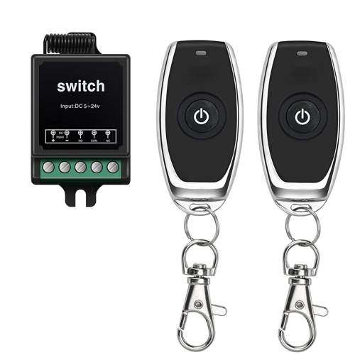

P.s. will man irgend etwas aus dem Auto (Blechabschirmung etc.) per Funk senden , Meldebestätigung, Feedback oder einbinden in das Smart Home, bringen die kleinen Universal Fernbedienungen mit Knopfzelle es nicht. Also gleich eine Nummer größer denken mit 12V Batterie (die kleinen Duracell) . Bei mir ist es eine Fernbedienung von einem Antrieb für Dachfenster. Diese sendet jetzt einen kurzen Impuls an einen Funk Einbauschalter direkt hinter einem Taster und schaltet ein Treppenhauslicht mit Zeit Relais, wenn ein Alarm ausgelöst wird. Ich glaube mehr Abschreckung geht nicht oder doch die "Selbstschussanlage" 🙂
