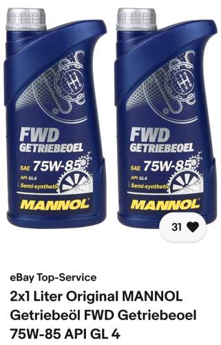

Hi Rosi also kann ich das hier auf dem Foto nehmen für das F13 Getriebe.
1000028971
Ja.
Da steht auch der feine Unterschied mit drauf,
FWD -Front Whell Drive -Vorderradantrieb bzw Frontfräse.
ein RWD (Heckantrieb/Heckschleuder) GL4 Öl für das Frontfräsen Getriebe wäre nicht so gut,
wegen der Synchronisierung.
mfG
Ist das Heckantriebs-Getriebe nicht genauso synchronisiert?
