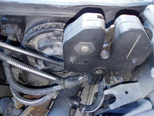

Das rechte Schloss für die Motorhaube - siehe Foto - rastet nicht mehr ein. Der U-Haken an der Motorhaube wird dann nicht bestimmungsgemäß nach unten gezogen. Man sieht diese Fehlfunktion an der Motorhaube, die etwas über dem Kotflügel steht.
Ein früherer Notbehelf funktioniert jetzt nicht mehr. Mit ihm konnte ich die Klaue des Schlosses mittels einem kräftigen Schraubendreher nach unten drücken, bis sie einrastete. Dann zog ich den Entriegelungsgriff. Die Klaue öffnete sich und verriegelte in der Folge wieder bestimmungsgemäß. Dieser Notbehelf funktioniert wie beschrieben nicht mehr.
Ich habe den Eindruck, dass im Vergleich zu früher weniger Spannung auf dem Entriegelungsgriff steht. Die Griffbetätigung fühlt sich schwammiger an.
Die im Motorraum sichtbaren Bowdenzüge zum linken Schloss und zum rechten Schloss sehen o-k. Aus und scheinen korrekt eingehängt.
Woran kann es liegen, dass das rechte Schloss für die Motorhaube nicht mehr einrastet?

Das erwähnte Foto ist wohl nicht mitgekommen.
Hier wird es nachgeliefert.
V70-haubenschloss-20161231
Ich würde das Schloß mal schnell tauschen. Stell Dir mal vor das Schloß rastet ein und öffnet nicht mehr. Wie kriegste dann die Haube auf.
Entweder ist das Schloß defekt oder die Position hat sich geändert, so das der Bügel nicht mehr einrastet. Die Position kann man aber einstellen.

Das Problem hat meiner auch. Ursache ist das nach dem Entriegeln der Hebel unten nicht in die Null Stellung zurück geht. Sieht man bei dir auf dem Foto auch. Wenn du den Hebel mit der Hand weiter in Richtung Kotflügel schiebst wird es funktionieren.
Lösung dafür hab ich noch keine Schloss sieht auch recht "gekapselt" aus.

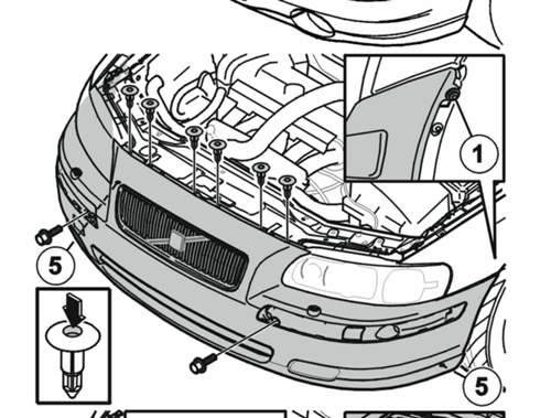

Noch mal in aller Kürze...
Such mal nach einem Video wie eine Scheinwerferbirne getauscht wird. Darin wird die Demontage des Scheinwerfers und der Schürze beschrieben. Für mich der einzige Weg an das Teil ran zu kommen.
@sulphur schrieb am 12. Oktober 2021 um 10:53:04 Uhr:
Hmm ich glaub bei P26 muss man eine offene Motorhaube haben um die Stoßstange abzubauen. Hab es paar mal gemacht an einem R aber 100%ig sicher bin ich mir jetzt auch nicht mehr.
Edit: wie man auf dem Foto sieht oben sind diese Plastik Spreiznieten an die man mit geschlossene Motorhaube nicht rankommt.
P26
Vielleicht geht's wenn man die Nieten aus dem Kotflügel rausnimmt um dann die Schürze ein wenig runter zu biegen. Dann, wenn's klappt den Scheinwerfer ausbauen...um mit "Winkelfingern" an das Schloß zu kommen...
