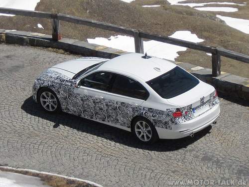

...diese wäre meine "Traum" Folierung 😁
Img-0459

Die kannst du dir sogar legal kaufen :-)
Yep, die Volvo NL München schickt so foliert einige ihrer Vorführer in den Stadtverkehr 😉

Hier zwei uralte E30 die sich mit Erlkönig Folie ausgestattet haben 😁
http://www.ccbb.eu/wordpress/wp-content/uploads/PAUL1045.jpg
Zugegeben habe ich auch kurz überlegt mir eine solche Folie zuzulegen ... aus Jux 😎
