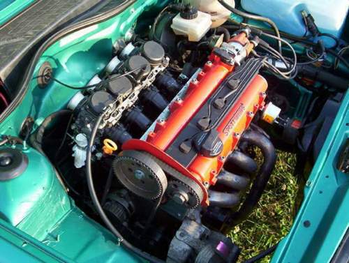

So!
Hier hat sich in der Zwischenzeit so einiges getan! Der Motor ist vor einer Woche angekommen. Hat gedauert, aber er hat es unbeschadet ueberlebt.
Dann habe ich mich daran gemacht, nach und nach so einiges zusammen zu bauen um zu schauen, was passt und was nicht.
Nach den letzten drei Aktionen folgende Erkenntnisse (die dem, was im Internet so liest, etwas widersprechen):
Riemenscheibe vom 86c passt NICHT plug & play. Man muss sowohl vom Ritzel auch von der Riemenscheibe an sich die Passfuehrungen entfernen. Dann kann man es drehen wie man lustig ist. Das zentriert zu verbauen erfordert ein gewisses Mass an Geduld. Und man sollte es auch nicht bei montiertem Zylinderkopf versuchen, einzubauen. Man muss leider selber sichercherstellen, dass die OT Markierung der Riemenscheibe und die des Motors fluchten, denn:
Die Zahnrimenabdeckung passt hinten und vorne nicht. Allerdings passt die gaaaaaanz alte Blech OT Markierung vom 86c (die von der wunderschoenen Blechabdeckung). Das ist ein seperates Bauteil und laesst sich wunderbar an die Oelpumpe schrauben. Leider passt diese ebenfalls nicht plug & play, es koennte eventuell Probleme mit der Spannrolle geben - im Sinne von Riemen schleift an Zuendungs-Markierung. Da schafft die Feile Abilfe, man kann getrost das gesamte "Z" wie Zuendung wegfeilen und macht sich auf der Riemenscheibe eine Markierung.
Wie das hinterher mit der Nockenwellen-Markierung aussieht, keine Ahnung! Da habe ich auch an der Plastikabdeckung keine Kerbe gefunden. Werde ich mir noch etwas einfallen lassen muessen.
Das Getriebe laesst sich an den Block flanschen, ich moechte aber nicht so Recht von plug & play sprechen. Das Getriebe kann man nun nur mit maximal vier Schrauben festziehen. Und die unter dem Anlasser muss um 10mm gekuerzt werden. Das Zwischenblech (dieses Messing Teil zwischen Motor und Getriebe) vom 86c passt nicht. Wofuer ist das ueberhaupt gut? Auch der Anlasser passt nicht so Recht, die Halterung von dem OT-Geber der Kurbelwelle ist im Weg. Die habe ich ganz ruhigen Gewissens mit der Feile entfernt, ich muss sowieso ein anderes Trigger Wheel fahren und zwar an der anderen Seite des Motors. Das wird auch noch eine Fuckelei...
Sorgen bereitet mir auch noch die Oelwanne in Bezug auf die Halterung der Antriebswelle Beifahrerseite. Da sprechen wir von Millimetern, ich bin gespannt. Koennte so gerade eben passen.
Eng wird eventuell auch noch die riesige KGE vom AVY.
Und zu guter letzt wird die Ansaugbruecke mit den Mopped-Gasern entweder sehr, sehr eng oder es passt gar nicht. Da moechte ich noch gar nicht dran denken...
Morgen oder Mittwoch werde ich den Motor mal probehalber in das Auto einbauen. Dann wissen wir in Sachen Antriebswelle und KGE schonmal mehr.
Uebrigens: der AVY hat ab Werk eine Fluessigdichtung fuer die Oelwanne. Allerdings passt die Papierdichtung vom 86c wie Arsch auf Eimer. Kann ich die einfach verbauen oder muss ich mir die Schmiererei antun?

Ah, gut dass du fragst. Wollte gerade den naechsten Schwung Bilder hoch laden.
Zum Thema Riemenscheibe:
Man nimmt die ganz normale 86c Riemenscheibe und das Ritzel vom AVY. An dem Ritzel schleift man den Zentrierungs-Pinn ab. Dann besorgt man sich eine Unterlegscheibe M14x30mmx2mm. Diese verhindert, dass die Riemenscheibe krumm und schief vor das Ritzel geschraubt werden kann. Das ist etwas fuckelig, aber es funktioniert. Ueber die OT-Markierungen muss man sich keine Gedanken machen, das ist beim AVY etwas anders geregelt, es gibt eine Markierung in der Oelpumpe und das Ritzel hat an einer Stelle einen abgesaegten Zahn, siehe Zeichnung. Sinnvollerweise kann man die Riemenscheibe vom 86c ja genau so fest schrauben (genau ist hier jetzt relativ), dass ihre Kerbe damit ueberein stimmt. Die Nockenwellen sitzen mit dem Arretier-Werkzeug immer in OT-Stellung, dort gibt es keine Markierung.
Das lustige Zahnrad im ersten Bild ist uebrigens fuer die neue Zuendung, es ist gerade beim Maschinenbauer um eine Diaet zu bekommen. Diese besteht aus:
- Megajolt Steuergeraet
- Ford EDIS-4 Zuendkeks
- Ford EDIS Spulenpaket
- 72/1 Trigger Rad (besagtes Zahnrad an Riemenscheibe)
- Magnetischer OT-Geber an Zahnrad
Warum Megajolt? Es ist die erschwinglichste Loesung. Ausserdem kann dieses Geraet von Haus aus Daten mitschreiben sowie Rohe Daten empfangen und den Zuendwinkel ggf. kompensieren. Das sollte bei der Abstimmung helfen, weil wir dann das Spannungs-Signal der Lambdasonde einspeisen koennen. Nach der Abstimmung kann man dort dann ein Temperatur-Signal einspeisen und ein zweites Kennfeld fahren.
Thema Abgaskruemmer:
Den habe ich jetzt mehr oder weniger Spasses halber da mal vorgesetzt. Der Flansch ist voellig anders, aber die Rohrfuehrung (Zylinderabstand) ist genau identisch. Der gute Herr von www.danstengineering.co.uk erstellt mir aus einer CAD-Zeichnung einen passenden Flansch, welchen wir dann hier an den Kruemmer schweissen werden. Das Thema ist also auch durch.
Thema Ansaugkruemmer / Motorhaube:
Hier habe ich dann doch etwas Bedenken. Der Motor passt, so gerade eben. Und auch nur ohne das Ventil fuer die variable Nockenwelle. Wie das hinterher mit den Gasern aussieht kann ich noch nicht sagen. Mein Bauchgefuehl sagt, es wird sau eng, aber es passt.
Ansonsten flutscht der Motor relativ leicht in die Chassis rein. Mit einer Zuendung aus diesem Jahrtausend muss man sich ueber den BKV keine Gedanken machen. Selbst dieses Ungetuem von 82 passt.
