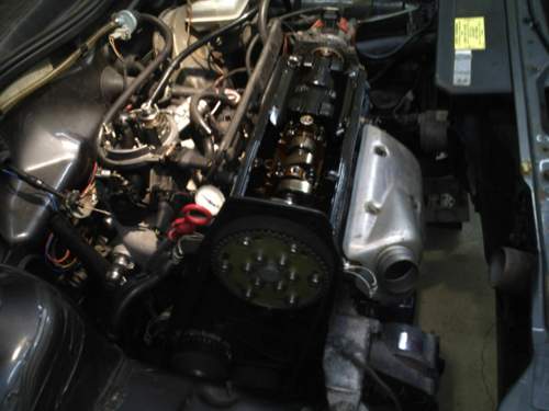

Erste Frage ist, willst du weiter beim 86C Motor bleiben oder darf es auch was anderes sein ?
Ein 6N GTI Motor passt ohne Salzmann Teile in den 86C.
Der hat dann gleich 1600ccm, 16V und 125PS. Mit der leichten 86C geht der schon gut.
Da es bei dir keinen Tüv gibt, könnte man den auch als Doppelvergaser oder gar mit Turbo befeuern.
Schwachstelle bliebe aber weiterhin das Getriebe, da auch die 6N Getriebe nur 085er sind und die selbe Konstruktion aufweisen.

Hi 2er,
Das beantworte ich mit einem klaren JEIN. Das schoene am 86c Motor ist, dass er schon hier ist 😁 Ein paar neue Kolben und Pleuel kann man ja fuer eine relativ schmale Mark verschicken lassen. Einen ganzen Motor hingegen - au weia.
zur Gemischaufbereitung: Es wird bei den Vierling Keihin-Vergasern blieben. Was anderes kommt mir nicht mehr in das Auto. Die sind sogar mit relativ leichter Modifikation an den Gasern selbst turbofest zu machen. Das schoene ist, dass es fuer diese Gaser und den GTI Motor eine Ansaugbruecke gibt. Kostenpunkt 200 Dollar, passt plug & play.
Der 16V ist sicherlich oben eine Ecke breiter. Passt der ohne Modifikation an der Spritzwand rein? Meine Gaser mit Bruecke sind circa 25cm breit- das koennte knapp werden.
Der Motor geht plug & play rein? Halterung, Lima, Getriebe usw. passen?
Was zahlt man fuer so einen Kollegen in brauchbarem Zustand?
Ich bedanke mich schonmal recht herzlich. 125ps (ob er das mit Gasern und eigens programmierten Zuendung schafft sei erstmal da hingestellt) klingen schonmal richtig gut.

hallo
beim 111er grundblock sind mit verfügbaren teilen 1454 cm³ machbar aber das heisst kolben + kurbelwelle wechseln
hast dann aber immer noch die stummelpleuel mit 122 mm länge + immer noch den falschen kopf ( HK/GK ) so das du weiterhin muldenkolben brauchst ( schwere trümmer )
16V : der 125 Ps AFH ist auch nicht endlos verfügbar , ist gibt aber noch 1,6 16v mit rollenschleppherbelkopf , der hatte 105 ps und gab`s in golf / bora bei seat auch , da ist die trefferquote höher
ansonsten grundsätzlich geht das mit 1,6 16v , wobei es auch noch 1,4 16v gibt / gab mit max 100 ps serie ( bei skoda )

Motorhalter musste was selber anpassen, aber das geht und ist hier auch Tüv bar, also sollte das halten.
Eng ist es, aber mit der Spritzwand passt das, lediglich zwischen Drosselklappe und Bremskraftverstärker gibt es Platzprobleme. Meist wird der Halter vom Bremskraftverstärker gekürzt, dann ist da auch wieder Luft.
Inzwischen sind einige mit den 1.6er 16V im 86C oder gar im Enser unterwegs. Es gibt auch einige Berichte zu Umbauten dazu im Netz reichlich Bilder.
Riemenscheibe am Motor wird noch mal eng, entweder abdrehen und mit passenden Riemen fahren oder halt die vom 86C anpassen
Etwas friemelig ist wohl die Elektrik, aber auch das ist noch zu schaffen.
Insgesamt ist das ohne Blecharbeiten zu machen, den Motor da rein zu bekommen. Da gibt es andere Motoren da ist von der Seite weit mehr Arbeit angesagt, als beim dem GTI Motor.
Da ist ein G40 Umbau in den 2er aufwändiger da muss einiges am Blech angepasst werden, nur als Vergleich. Abgesehen von der Teile Beschaffung.

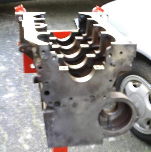

Wozu denn einen HH besorgen, wenn mein Frankenstein schon hier ist? NZ Rumpf (laesst sich ja durch andere Welle und Kolben auf jeden x beliebigen MKB umbauen) und GK Kopf. Schaerfste Welle im Serienprogramm ist das eh schon.
Das mit den Drehzahlen ist so. Meiner geht locker bis 8.000 UPM, das wuerde ein 16V genau einmal mitmachen.
HH kolben gibt`s noch , dazu ne dieselwelle verbaut macht saubere 1,4 liter
Dieses Geruecht mit der Diesel-Welle haelt sich hartnaeckig wie Fusspilz. Ich habe dafuer bisher noch keine belegbare Quelle gelesen. Und, 1400 ccm sind ja schoen und gut, aber ein bisschen mager im Vergleich zum 1600er 16V, findest du nicht?
wieso gerücht ? das gab`s doch im golf 3, ab werk mkb ABD 1,4 liter 60 ps aber mit tassenstösselkopf
Bohrung × Hub 75,0 mm × 78,7 mm gab aber noch die 79,1 mm welle
wenn du deinen NZ block aber in diese richtung umbauen willst kostet das auch paar € denn du brauchst ne welle und nen satz neue NZ kolben die dann aber noch bearbeitet werden müssen
abdrehen um ~ 3 mm + ventiltaschen nachsetzen
das ganze gibt ne gute verdichtungserhöhung in richtung 11,5-12
zu früh auf absenden gedrückt
wenn man diese welle mit HH kolben kombiniert muss man nix am kolben ändern durch die kompressionshöhe aber erfordert brennraumkopf vom HH oder AEE
