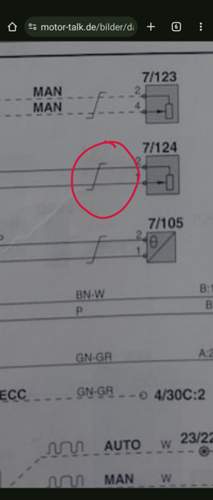

Die richtige Stelle im Schaltplan (Kapitel: Tempomat bzw. Cruise control) wurde vom Themenersteller bereits in seinem 2. Posting hochgeladen:
Eine graue Leitung (GR) führt vom Sensor am Bremskraftverstärkers zum Pin B16 am Motorsteuergerät.
Wenn du dich einlesen willst, dann am Einfachsten mit dem Wikipedia-Artikel "Spannungteiler", der ist echt gut. (Der Widerstand R1 im ersten Bild dieses Artikels entspricht hier dem Bremspedalsensor)

Achso!?, ich dachte das wäre das Schaltzeichen für twisted pair... Also bei mir im Plan, in dem Plan den der Themenhersteller gepostet hat, existiert dieses Schaltzeichen nicht, das ist richtig. Aber auch kein Kupplungspedalstellungsgeber. Den hat er ja.
Sketch
Der Kupplungsgeber ist doch bei allen Plänen direkt darüber eingezeichnet (7/123) 😉
Diese Linie soll nur andeuten, dass zwei einzelne Adern in einer gemeinsamen "Hülle" zusammengefasst sind, glaube ich.

@tdi14 schrieb am 25. Juni 2024 um 12:20:23 Uhr:
Aber selbst kunstvoll gehäkelt oder gestrickt wäre die Funktion der beiden Adern letztendlich trotzdem immer noch genau dieselbe 😎
Ha; sehr gute Idee ; aber - wird woanders dann schonmal mit einem d'rüberliegendem 'Oval' (also Ei-förmiges O ;-)) ) gekennzeichnet.
Na, jeder Hersteller macht(e) halt schonmal wie -E-R- wollte ;-))

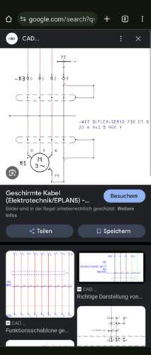

Ich denke, das O ist die Bedeutung einer tatsächlich geschirmten Leitung. Mit Metallfolie oder Drahtgeflecht...

@Volvo_V70_2.4T
Ich denke, das O ist die Bedeutung einer tatsächlich geschirmten Leitung. Mit Folie oder Drahtgeflecht...
... besonders, wenn noch ein 'Masse-Symbol' den 'Schirm' 'grounded' ;-))
Naja, damit (weltweit) Alles ja nun Alle identisch sehen, gibt's auch Normungen :-) .
<p.s.: bei deinen Forschungen nach 'twisted Dinges' - bist da auch schon an STP und UTP "vorbeigekommen" ? Auch lesenwert ... 😉 >
p.s.-II: genau ... Masse- od. "Erde"-Symbol d'ran ;-)
