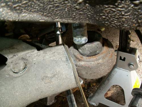

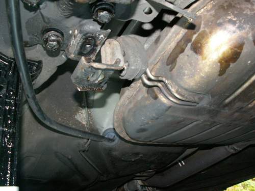

Moin! Sorry das ich diesen alten Post nochmal aufwärme, aber ich bastle auch grad an der HA und bekomme sie einfach nicht ab. Habe auf der Beifahrerseite alle Schrauben der äußeren Lager entfernt + den Halter + Stoßdämpfer und das Ding (die große Buchse an der HA) rutscht einfach nicht von seinem Zapfen nach unten weg. Muss ich die linke Seite auch komplett "entschrauben" und beide Seiten gleichzeitig machen? Übrigens mach ich das ganze mit ner Bühne und nem Wagenheber untern Federteller, weil ich die Achse gern drinlassen würde während der Tauschaktion. WD40 wurde auch reichlich benutzt.

? Grosse Buchse rutsch nicht von der Achse ? Was ist damit gemeint - dass Du sie nicht "rausgezogen" bekommst ... z.B. mit dem tollen 'Original-Werkzeug' ? (Od. ist's gerade noch "zu früh" 😮 für mich 😁 )
Die "Grosse" sollte doch wohl die Äussere sein ? Ähm ... langsam dämmert's (Kaffee beginnt zu wirken 😉 ) ... dieser Zapfen also.
Haste die innere Buchse dieser Seite auch schon lose/weg ?

Er meint wohl das die Hinterachse noch am Zapfen hängt. Wenn ja dann nimm ein Montiereisen und hebel fleißig.
Moin, ebend - Brechstange od. auch leicht 'be-hämmern' ;-)
nee!
Wagenheber! Du musst die Achse hinten soweit anheben, dass sie komplett "entspannt" ist - also die Buchse/Hülse gerade steht.
Wenn man die Achse einfach so runterhängen lässt dann ist das Lager ja voll beansprucht und die Buchse verkleilt.

Moniereisen wollt ich eigentlich vermeiden da ich Ängste hab was zu zerkratzen (in Punkto "Rost - The Beginnings"😉 oder zu zerdellen. Die Buchse zu entspannen indem ich den Wagenheber hinten ansetze hab ich ebenfalls probiert rutscht trotzdem nicht. Das kann ich ja noch mal probieren. Sollte das scheitern werd ich wohl das kleine Lager aufmachen müssen. Hauptsache ich bekomme dann auch alles wieder zusammen, wenns schon so losgeht - ich kenne mein Leben doch ^^
Danke erstmal und ich hoffe ich melde mich heute Abend nicht nochmal - außer mit guten Nachrichten...
Das MUSS leicht runtergehen. Da ist was verkeilt. Ganz im Ernst, hab schon die RÄUDIGSTEN 850 geschlachtet, DAS war niemals ein Problem... mach mal - sanfte Gewalt

Aber ich hebel die Achse auch immer mit einem Montiereisen vom Zapfen der Karosse. Es hilft daür den Stossdämpfer an unteren Auge von der HA zu schrauben. VORSICHT jedoch! Damit einem dann die Feder die Achse nicht um die Ohren haut bitte unbedingt einen Getriebeheber als Gegenlager unterstellen!!
So kann man aber die HA an der jeweiligen Seite genau so weit absenken, dass das Spindelwerkeug für die Buchsen locker unter dem Schweller und an meinem Hebebühnenarm vorbeigeht und man mit der Knarre/Ratsche genug Aktionsradius hat.
