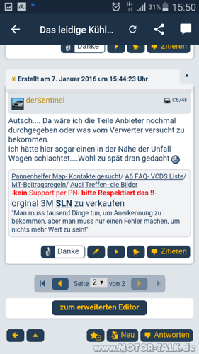

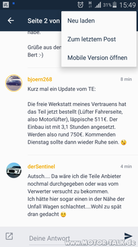

@Tillum schrieb am 5. Januar 2016 um 21:27:59 Uhr:
@Atomickeins:
Das mit dem 30min-Editieren klappt aber nur im Browser über einen web-Login, oder?
Über Die Smartphone-App habe ich diese Option noch nicht gefunden.
Oben rechts hast du ein Menü- Aufklappen, umher der Option “mobile Version öffnen“ bekommst du alle Button die zum bearbeiten notwendig sind.
Siehe Bilder
