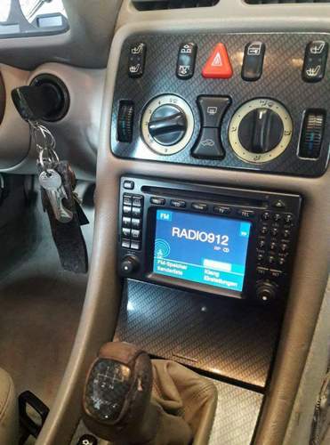

Hi Leute,
Wer kennt jemanden im Umkreis PLZ 73, oder auch etwas weiters weg, der die Nachrüstung
( 163er Nummer )durchführen kann? Verbaut ist ein CD Wechsler, BOSE und ein Original 1 DIN navi
Vielen Dank!

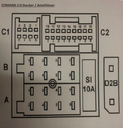

COMAND 2.0 Stecker / Anschlüsse:
Comand - Steckerbelegungen:
Stecker A
Pin 1 GAL an Klemme 6 von C2
Pin 2 K-Leitung
Pin 3 Telefon-Mute
Pin 4 Kl. 30 (Dauerplus)
Pin 5 Schaltausgang (automatische Antenne)
Pin 6 Kl. 58d (Licht)
Pin 7 Kl. 15R (Zündung)
Pin 8 Kl. 31(Masse)
Stecker B
Pin 1 Lautsprecher hinten rechts +
Pin 2 Lautsprecher hinten rechts -
Pin 3 Lautsprecher vorn rechts +
Pin 4 Lautsprecher vorn rechts -
Pin 5 Lautsprecher vorn links +
Pin 6 Lautsprecher vorn links -
Pin 7 Lautsprecher hinten rechts +
Pin 8 Lautsprecher hinten rechts -
Stecker C1
Pin 1 TV Rot
Pin 2 TV Grün
Pin 3 TV Blau
Pin 4
Pin 5 - Versorgung CD-Wechsler
Pin 6 + Versorgung CD-Wechsler
Pin 7
Pin 8
Stecker C2
Pin 1 Wake up (Robert-Bosch CAN)
Pin 2 NF TV rechts
Pin 3 NF TV GND
Pin 4 AUX NF rechts
Pin 5 AUX NF GND
Pin 6 GAL / Drehzahlfühler rechts (ABS)
Pin 7 Innenraum CAN Schirm
Pin 8 Innenraum CAN LOW
Pin 9 Innenraum CAN HIGH
Pin 10 Wake up D2B an CD-Wechsler / FSE
Pin 11 NF TV links
Pin 12 NF TV Schirm
Pin 13 AUX NF links
Pin 14 AUX NF Schirm
Pin 15 Rückfahrlichtschalter
Pin 16 Robert-Bosch CAN Schirm
Pin 17 Robert-Bosch CAN LOW
Pin 18 Robert-Bosch CAN HIGH

163 820 14 89 ohne CAN,
163 820 36 89 ohne CAN
Das sind die beiden einzigen COMAND II
die tatsächlich ohne CAN voll funktionsfähig sind!!
Also wie jedes normale Autoradio.
163er Comand funktioniert nicht im 208er wegen anderer PIN-belegung
A210 820 56 89 sollte funktionieren.

Ja, ich habe BOSE verbaut...
Angenommen, ich kaufe mir nun ein Gerät mit der Nummer A210 820 56 89
Welchen Adapter brauche ich dann dazu? Mit Car und HiFi Elektrik bin ich ne absolute null...
Und funktioniert das dann Plug n Play? Altes Radio raus, Adapter dran und Comand rein?
Habe diesen Adapter hier gefunden... sehe ich das richtig, dass ich mit dem Adapter auch ein CAN fähiges Gerät nehmen kann?
https://www.kufatec.de/.../...-mercedes-comand-2.0-w210-w163-w203-w202
